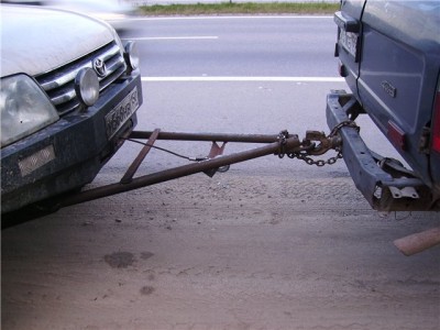

А кто нить может показать как эта жесткая сцепка на легковушке выглядит?
Как сделать что бы колеса передние ровно были? Руль даже када заблокируется все равно чуть болтается и в колеса могут в сторону смотреть.
Плюс тянуть это все должна машина у которой есть фаркоп? А если нет то облом?

Re: Транспортировка Волги на тросу- необходимые документы.
Добавил фото варианта жесткой сцепки.
руль должен быть свободен с ключами в замке зажигания. Защелкивание руля недопустимо!

Наиль
Чем Вас не устроил вариант жесткой сцепки из трех труб и крюков? Собственник за рулем донора был бы не нужен, и тысяча рублей осталась бы в кармане..
Для жёсткой сцепки нужен фаркоп, был ли он у Наиля?

моросюн петя
Так вроде написано было - "в роли тягача будет 31029" я так понимаю значит фаркоп был? Если нет, тогда вопрос снимается
Тит
Так а я о чем толкую? В случае жесткой сцепки они и не нужны!
