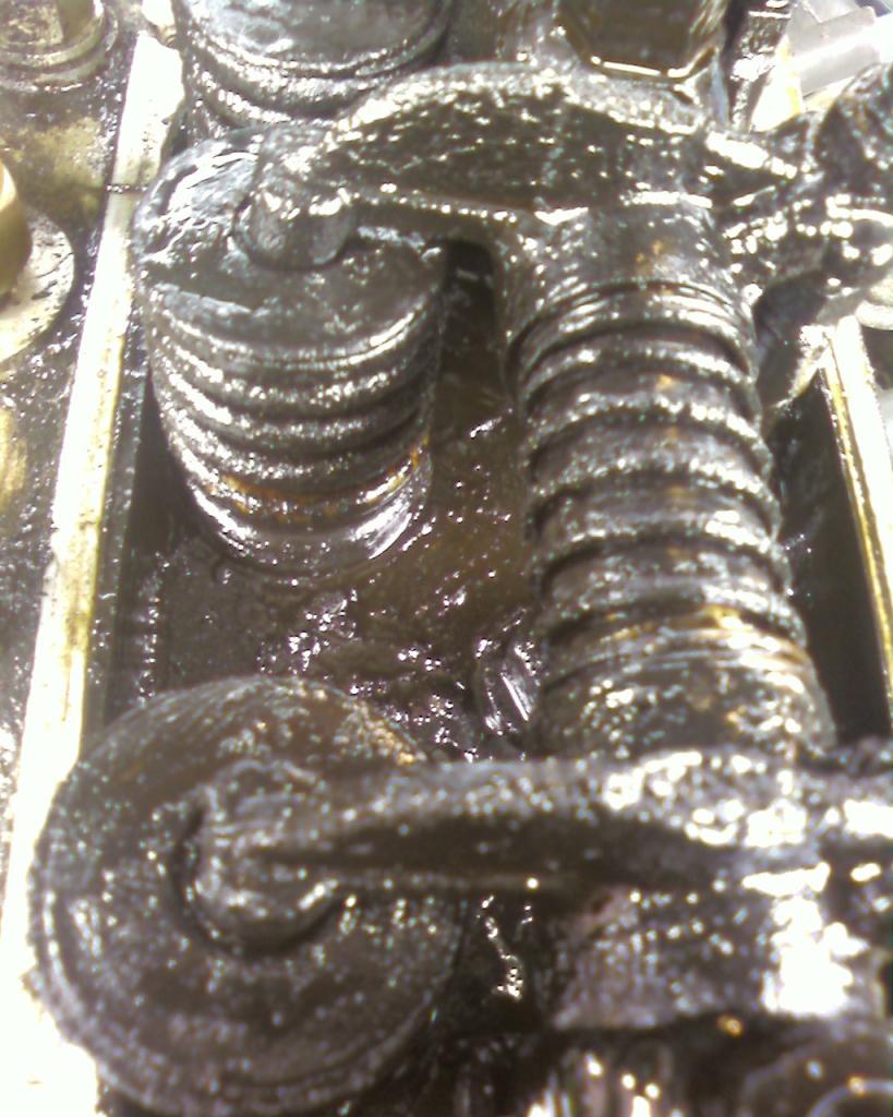

Посмотрел я внутренности старенькой Daihatsu Applause 1993 года. Чистота идеальная!!! Движок ни разу не капиталился, пробег 300тыс, масло всегда заливалось Мобил-1 синтетика и менялось через 10тыс.
Заглянул в свой 402.... Стало грустно :nice:
Вопрос:
Можно ли уплотнить сальники/набивки 402 чтобы перейти на синтетику?
ps
Фото мотора который мне достался:

Если такая ж нак на первой фотке, тогда нужно сделать следующее:
1. Слить старое масло
2. Помыть солярой клапанный механизм
3. Открутить крышку толкателей там все вымыть
4. снять поддон и там все почистить
5. Все собрать залить 4-5 литров соляры, выкрутить свечи и заводной ручкой покрутить двигателем (оборотов 10-20)
6. Слить соляру (открутить на ночь пробки, и с фильтра тоже)
7 залить туда полусинтетику 10W40 и через 2-4 тыс поменять на свежее масло.
Все и будет у Вас гуд. и не надо выдумывать вылосипед.

Так у меня на этом движке компрессия 5.5-6 по горшкам, двиг сапунит страшно. Одна только промывка без разбора не поможет :sad: Или поможет? :nice:

Конкретный нагар (когда загуталиненный движок подогрели и гуталин прижарился) вообще за один раз ничем не отмоешь. Только заливать моющее масло (современную синтетику или дизельное) и ездить.

Вот вот! Как раз мой случай. 402 движка годами ездила на М8-В без замены, только доливали то что вытекало/угорало. :sad:
Пробовал клапанную крышку быстро помыть ацетоном - не берет, видимо надо долго отмачивать.

Давления нет. На холодную 3 по показометру, с прогревом падает до 1, на ХХ моргает и довольно сильно аварийная лампа. На 4й передаче и скорости 60км/ч давление 1-1.5. Маслорадиатор ампутирован прошлым владельцем.

Движок хлам перебирать все.
