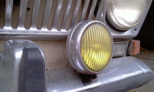

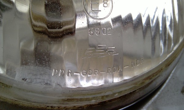

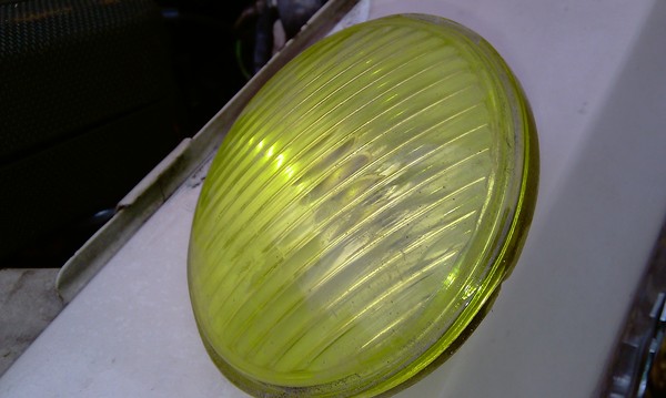

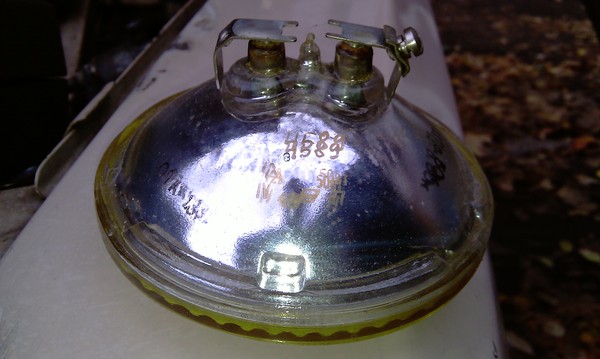

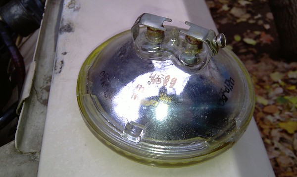

Что за противотуманки такие?
Сообщение Крейсер_Аврора » Пт окт 12, 2012 14:24 pm
И, главное, как лампочки поменять?
Re: Что за противотуманки такие?
Сообщение Латыш » Пт окт 12, 2012 17:30 pm
Эти туманки не обслуживаемые, :careful: свой срок отгорели, и все, :bad: так и называются, лампа-фара. :saint:

Сообщение Крейсер_Аврора » Пт окт 12, 2012 19:09 pm
хренась. есичесна - впервые с таким столкнулся

Сообщение NoComments » Вс окт 14, 2012 0:18 am
У нас распространения не получили, а вот у американцев к примеру очень широко использовались. Набери в поисковике "Sealed beam light".

У них преимущество над обычной фарой(ФГ-105, ФГ-140) в том что во внутрь не попадает влага и на всем протяжении службы лампы отражатель не портится и качество света не меняется.
