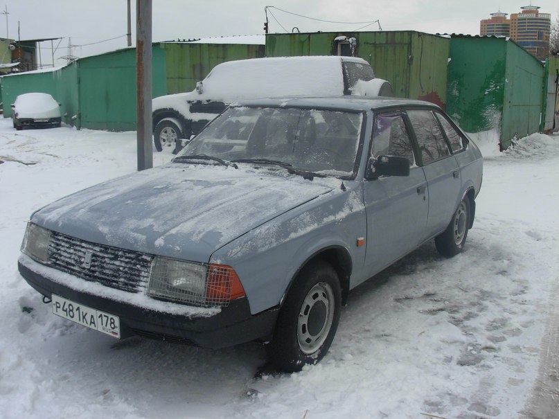

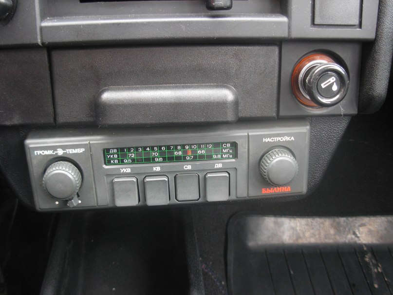

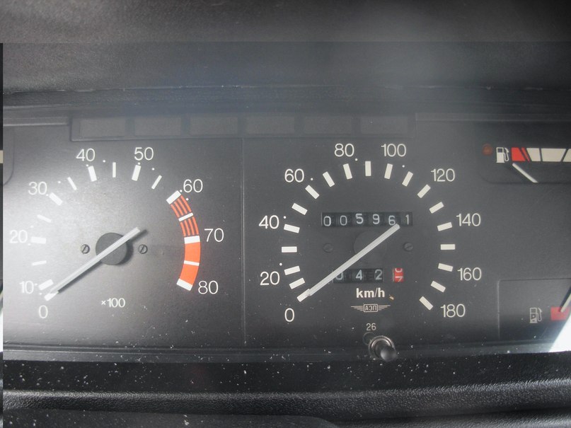

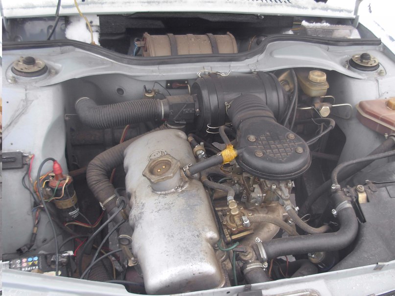

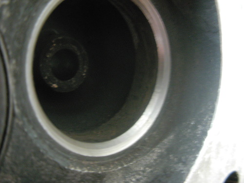

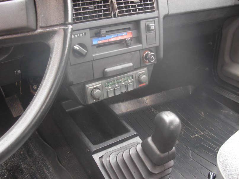

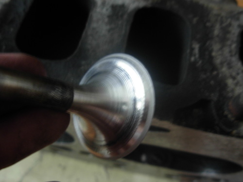

Пригнал товарищ на ремонт мне АЗЛК 2141 1988, кажись, года с пробегом в 6000 км. Машина новая, как из салона... Пока перегонял сей символ Перестройки ночью с Белорусской до Новогиреево, чувствовал себя Виктором Цоем... Да и я по мере приближения к гаражу, все больше "перестраивался" в своем мнении насчет автомобиля. Хороший автомобиль! Очень хорошо продумана эргономика, в разы лучше Вазов, эффективная печка. Разве только после Газ 24 сиденья жестковаты. Машина классно держит дорогу и имеет отличный легкий, но в тоже время информативный руль- в этих качествах она лучше Волги однозначно. Подвеска тоже хороша- собранная, но довольно мягкая- машина покачивается на неровностях всем кузовом. как бы "приседает". В салоне тихо, трансмиссионных шумов почти нет. Из минусов- царство дешевого пластика везде, но это уж издерки времени. Почему придется ее ремонтировать- автомобиль тупой как валенок. Не тянет на "низах", а в "верхи" не крутится. Только на первой передаче мотор выкручивает до 6000, на второй и, тем более, на третьей, обороты максимальной мощности не достижимы. На 80 км.ч. нажимаю педаль в пол(как будто вторая камера не работает)- и автомобиль разгоняется, так сказать, за счет естественной кривизны земной поверхности. Вообще, такое поведение странно для УЗАМа- лучшего советского серийного легкового мотора, да же в задушенной 331 версии, поэтому и пригнали на ремонт- скорее всего фазы и опережение зажигания. Сам двигатель будет превращаться в 1,8- сейчас ищу колено и поршневую. Так же сделан ремонт головки с переводом на 95 бензин (СЖ 9,1) сочнейшей 24-10 с пробегом в 38 тысяч километров(сейчас уже 50)) О ней чуть позже.

Супер! таких классных 2141 ранних я не видел с 89-92 года! Тогда у 3х соседей по дому были 3 таких - зеленый, вишневый и вот такого цвета как этот. Вот же, как хорошо что он сохранился так, да еще с таким мизерным пробегом! Не тронутый, не заколхоженный, короче новая машина.
Кроме надписи Москвич, надпись Aleko на 5й двери присутствует? Или там 2141? У части ранних машин именно Aleko шильдик.
А машина реально в разы лучше той же 2109, и по размерам и вообще. Единственное но, до появления на них 1.7 в 1994 и в 1997 мотора Рено 2.0 реально мощности не хватало им. Моторы 1.5 УМЗ и ВАЗ 2106 слаботваты для его массы. Но главнео чт омне в нем не нравилось - это реально слишком дешевая отделка салона после Волги. Но это поправимо.

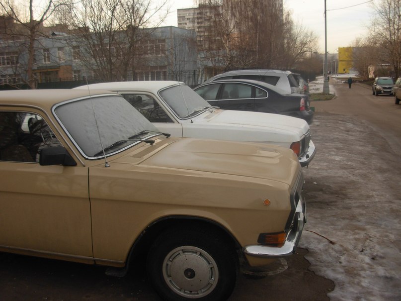

А вот и Волга 24-10 Пробег на момент ремонта 38 тысяч, сейчас 50. Стоит ГУР, головка 95 бензин. Качество сборки двигателя довольно посредственное- размеры фасок на седлах все разные, стало быть клапаны где провалены, а где выпирают, материал одного седла отличался по твержости от остальных семи. Долго возился, но удалось одолеть, клапаны обточил и снял фаску- теперь компрессия 12,9 против 10,5 до ремонта.

Кстати, а что за 3102 раняя за 2410 стоит? Это не та 1986 года, которая у Суворова была в прошлом году?

Теперь она моя, ждет восстановления. Лишь бы дождаласьAurora man писал(а):Это не та 1986 года, которая у Суворова была в прошлом году?

В общем, отрегулировал движок. Выставил нормальный клапанный зазор(на выпуске его вообще не было), отремонтировал трамблер- по стробоскопу было видно, что, как и предполагалось, центробежный регулятор вообще не работает, УЗСК меньше нормы в два раза- теперь стало нормально, адаптировал вместо ДААЗа Солекс в изначально нивовском варианте- возился полдня, выставил зажигание. В итоге машина поехала с намеком на нормальный разгон, стала хорошо отзываться на педаль газа, но все равно ей далеко даже до исправной Волги с 402 мотором, динамика полный отстой. Первая передача- 6000 оборотов спокойно, на второй с трудом выкручивается до оборотов макс мощности(5500), причем по ощущениям лучше переключаться на 5000, третья только 5000, дальше возможность крутить мотор практически заканчивается. Эластичности у мотора почти нет, но к этому уже привык, пятая передача это некий сферический конь в вакууме- зачем она там, не понимаю. Мотор, в добавок, очень чувствителен к детонации- на 92 бензине на оптимальных углах звенит при нагрузке, а изменяя начальный угол в сторону запаздывания, уходит от нормальных характеристик работы. Выжал максимум 130 под хорошую горку, в салоне один человек. Разгон до ста не мерял, но по ощущениям больше 20 секунд. По машине- компрессия 12 атм, фазы в норме- метки выставляются как надо, ходовая полностью исправна. Я в недоумении. Проехался на своей Волге- бл*дь, ракета после Москвича и в добавок в салоне ничего не трещит и не скрипит. Может Москвич так и должен ехать, а я от задушенной эконормами полторахи слишком многого хочу? Кто как думает?

Вообще, узам 412 мотор классный двигатель, очень оборотистый. По паспорту в нем 75 л.с., но в реале мог выдавать 80-81 л.с. тут сильно зависило от качества сборки. 68 лошадей это дефорсированный под 76 бензин. На 2141 стоит 331 мотор- задушенный 412. Он отличается вихревым впускным каналом, малотоксичным карбом наобедненных смесях и поршнями с конусовидным вытеснителем. За счет лучшей турбулизации топливного заряда он может работать на обедненных смесях, за счет чего мотор более экономичен, но сам коллектор сделан хуже, чем на 412 из-за компоновки, а потерю мощности попытались скомпенсировать повышение СЖ с 8,8 до 9,5 единиц. Мощность и приемистость все равно упали вместе с оборотами макс. мощности, а мотор работает на 92 "на грани".shtepsel_ писал(а):В советское время, говорят, были споры о том, сколько в этом уфимце лошадей - 69 или 75.
Солекс он проще и эффективней, у него нормальные настройки, в отличии от унылого ДААЗа с ЭПХХ. Поехало бодрее, на ДААЗе он совсем тухлый был.shtepsel_ писал(а):А чего карб поменял?
В родном руководстве по эксплуатации- 19.7 секунд до ста, 145 км.ч. максималка. 18,5 секунд потом писать начали, на моделях с доп. индексом 01. Проблема в том. что он и на 20 секунд и 140 км.ч. не едет совсем....oleksandr писал(а):Только что посмотрел характеристики 2141 разгон до 100 км с УЗАМ 18 секунд.
