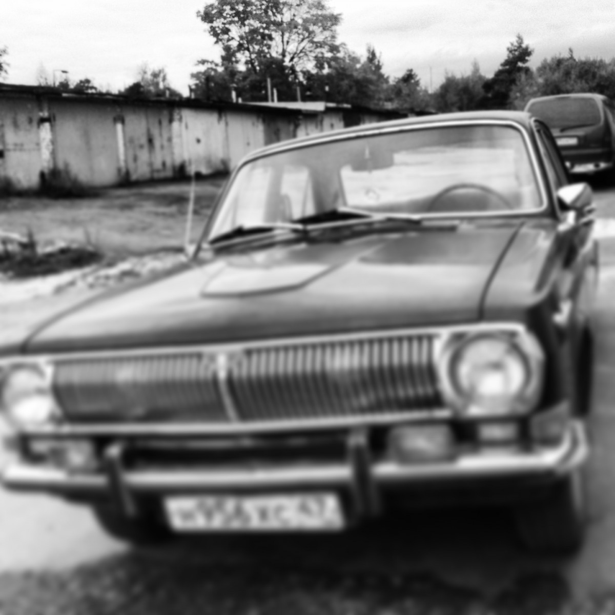

как путешествовать если в европпе нет 76-80 бензина?
Сообщение Yop2 » Пт апр 25, 2014 9:27 am
:sos: Всем доброго дня суток :hi_new_member: хочу поехать по Европе на своей ласточке, но знаю что там нет 76-80 бензина....
Вопрос: что сделать с волгой чтоб можно было там заправляться ? или какие есть варианты решения этой проблемы? заранее спасибо!!! :dnk:
