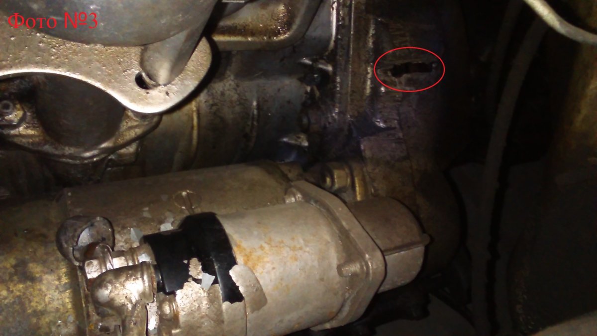

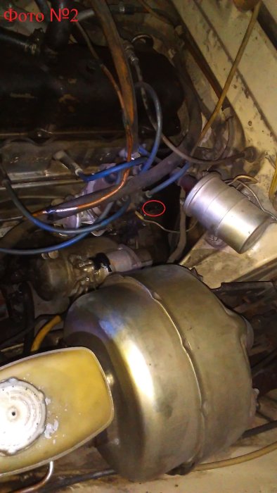

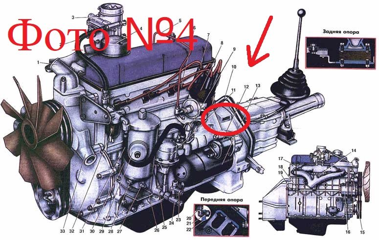

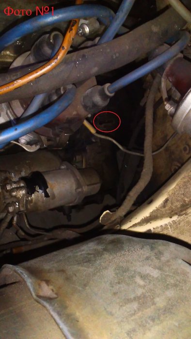

Добрый вечер, имеется трещина (примерно 20мм x 3мм) около стартера и коробкой передач. Подскажите, пожалуйста, можно ли это исправить, получится ли заварить? Авто ГАЗ-24-10, двигатель ЗМЗ 402 (был разморожен после одной зимы с водой внутри). Так же из книги по ГАЗ-24, на картинках про двигатель (Прикрепленное фото №4) видно какую-то щель примерно в том же месте, может так и задумано?

Отверстие в картере сцепления (не в блоке!) показано даже на картинках!
Зачем его заваривать? Вода из него же не течёт!
Оно то-ли для вентиляции сцепления, то-ли для контроля вылета масла из под сальника коленвала.

Ого! А я уж думал трещина, больно это отверстие неаккуратное. А вот, кстати, почему это? Форма не ровная прямоугольная, края рваные что ли.
И еще, а не может в это отверстие залиться что-нибудь, тем самым навредив?

Эта щель получена на стадии отливки, ну не аккуратные у нас отливки, что поделаешь!
Щель ведёт к вращающемуся маховику с корзиной сцепления. Снизу это всё закрыто жестяным щитком, но некоторые его теряют и ездиют преспокойно с открытым картером сцепления. В жестяном щитке снизу тоже есть отверстие для вытекания всяких ненужных жидкостей (масла).
