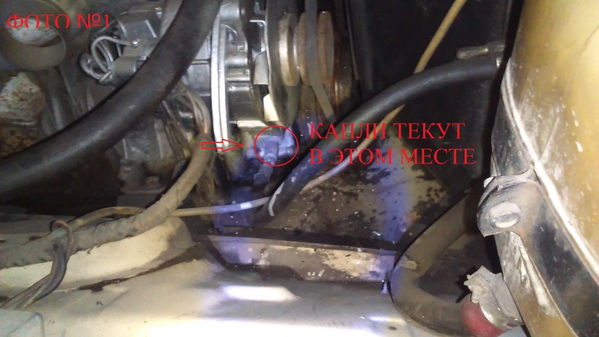

Добрый вечер. Залил воду в систему охлаждения, начались капать капли под машиной, в районе картера сцепления (как я понимаю). Радиатор, патрубки радиатора (4 шт.), шланг от радиатора в расширительный бачок впорядке. Посмотреть откуда точно течет не смог. НО заметил, что капли стекают под генератором (фото №1) (при чём довольно медленно), а под машиной они уже текут по какому-то резиновому покрытию (фото №5, не знаю что это). Подскажите, пожалуйста, что это может быть?
Фото №3 и последующие сделаны под машиной. На фото №5 как раз видны эти резиновые "коврики" или прокладки, не знаю, и вот по ним стекают капли уже на пол гаража. На фото капли капают на картонку, остальные следы капель и воды на полу гаража НЕ связана с этой проблемой.
Машина: ГАЗ-2410 после многолетнего простоя, зимой первого года простоя не была слита вода из системы охлаждения, а только после, как потеплело.

Над этим местом водяной насос (помпа), осматривайте её.
