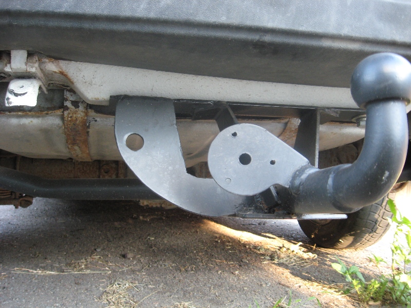

Остановился на варианте для ГАЗ-31105 (под бак 75 литров, который в перспективе может быть и поставлю на машину). Производство какого-то "кооператива", широкого выбора "продукта" не было на рынке предложений.
Правда, пришлось доработать "на свой вкус" и под свои задачи.
Снизу была доварена площадка для крепления страховочных тросов прицепа.
В левой части изготовлен и приварен кронштейн, куда будет крепиться заправочное устройство (клапан) ГБО.
Так, как запасное колесо из ниши для "запаски" переселяется внутрь салона ("в багажник"), то пользование лючком запасного колеса не предполагается.
Соответственно, лючок приоткрывается, но не более того. Функционально он теперь не нужен.
Выглядит всё вот так (фото ниже):

У меня, было почти также, только уголок под бампер чуть шире и под четыре болта, и труба продольная до ЗМ и поперечина там с кронштейнами к лонжеронам, как у седанов и под их крепление...
