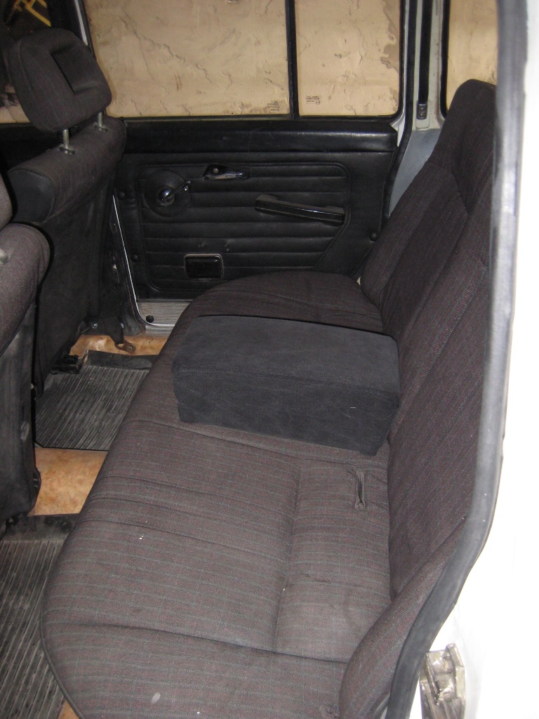

По просьбе выкладываю фотографии. Немного пояснений: так как машина бывшая скорая то кроме передних сидений там отродясь ничего путного не было. Первый хозяин поставил б/у старый Мерин но они убитые были в хлам. Пол багажника он тоже не делал. 3 ряда естественно так-же нет ( даже кронштейнов для сидений нет - привет от скорой ). На откидной спинке пришлось увеличивать выштамповки под колесные арки так как у Волги они больше но не сильно ( по 3 см. на сторону ). Поперечина снимается и к ней еще пристегивается спинка ( в торце подушки с двух сторон кнопки открывают замки, сразу оба замка с любой из сторон ).

для 5местного варианта отлично, и места больше, чем в седане! в отличии от родной 3хрядной схемы.
