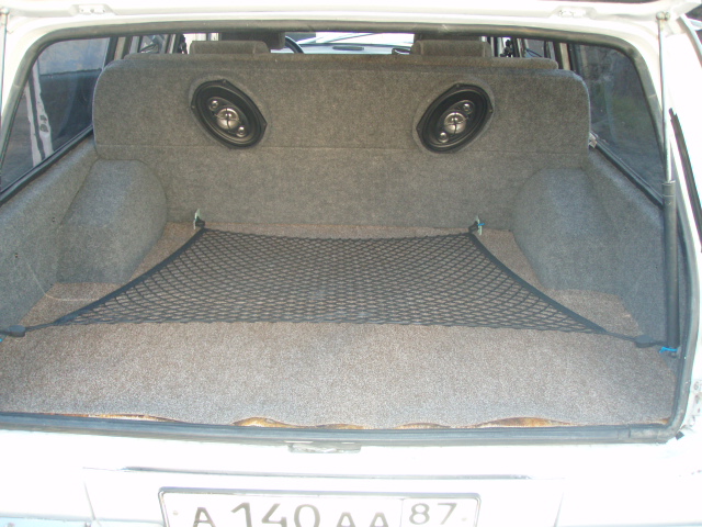

Сообщение barzha/47 » Пн июн 01, 2009 21:31 pm
Об этом можно долго спорить.
Лично мне 2 метра погрузочной площадки не нужны. Не нужны так же спартанские лавочки второго и третьего рядов. У меня "Волга", а не УАЗ. И в ней должны стоять мягкие сидения, а не...

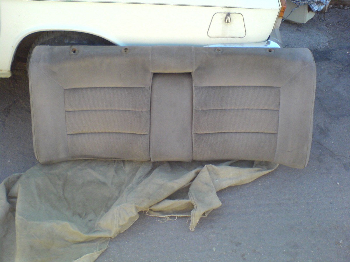

Итак. Нам потребуется само сидение и перегородка. Перегородка продаётся как отдельный элемент и выглядит вот так
Ещё потребуются бруски. Я использовал 30х40 мм и 40х50 мм.
Сидение ложится без проблем. Только его надо закрепить от перемещения "вперёд-назад" по салону. Надо положить сидение на место и примеряя бруски, выбрать оптимальное положение, после чего закрепить их прямо к полу. Фотку положения брусков не сделал :fool2:
Панель, как правило, встаёт только в одном положении, поэтому здесь сложно промахнуться. На эти бруски по бокам в дальнейшем ляжет пол багажника. А сейчас в торец бруска крепится панель
По самому верху панели проходит брусок "помощнее". На него приходится основная нагрузка. Он крепится к аркам и к самой панели, образуя её завершение
Ближний брусок на фото - основание будущей полки.
Чтобы всё было "чики-пики", можно обернуть панель материалом. Особенно это важно, если как я любите, чтобы задний подлокотник был опущен на сидение
Далее крепим подлокотник и спинки сидения
Конечно, сидение теперь не разложить, но зато после поездки у задних пассажиров не болит пятая точка.

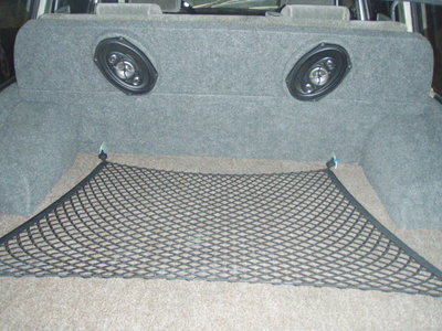

А вот так выглядит полка. Она ещё не совсем готова. От динамиков лишь решётки, ещё нет аптечки от 3110 по середине, уголка, закрывающего кромку ДСП. Да и ковролин вылежавшись стал волнами. Но это пока я сделал для пробы сил. Окончательный вариант предстанет перед вами через неделю. Под полкой сделал "шторку". Там можно что-нибудь спрятать...

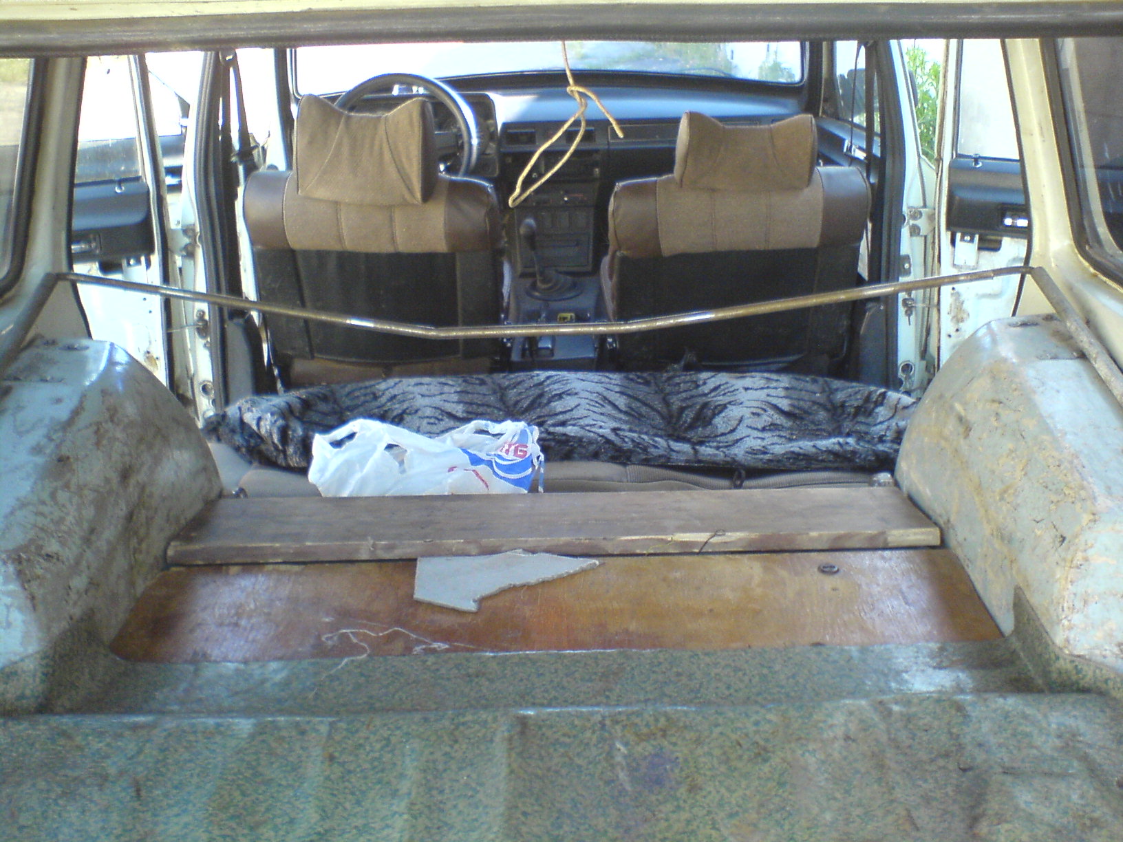

Сообщение Fidel4ik » Ср июн 10, 2009 21:33 pm

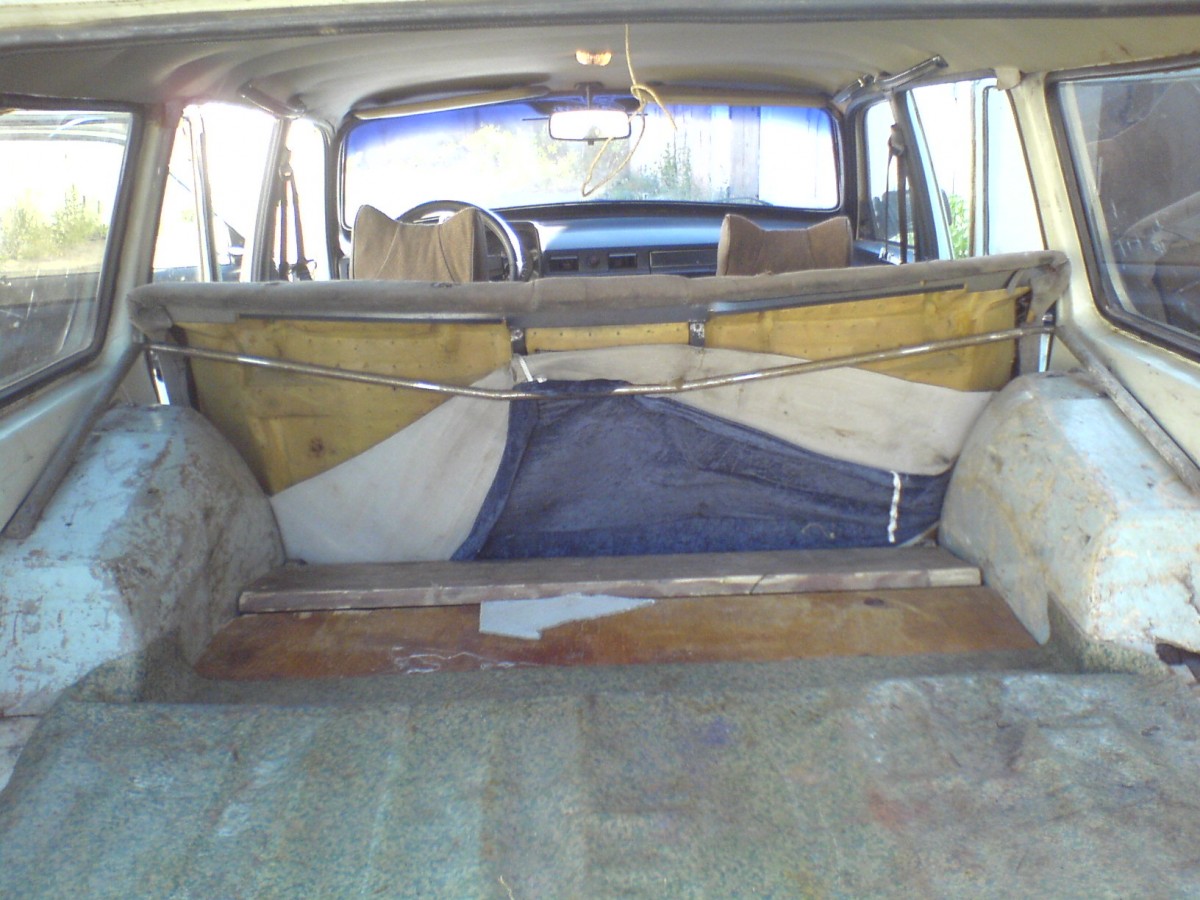

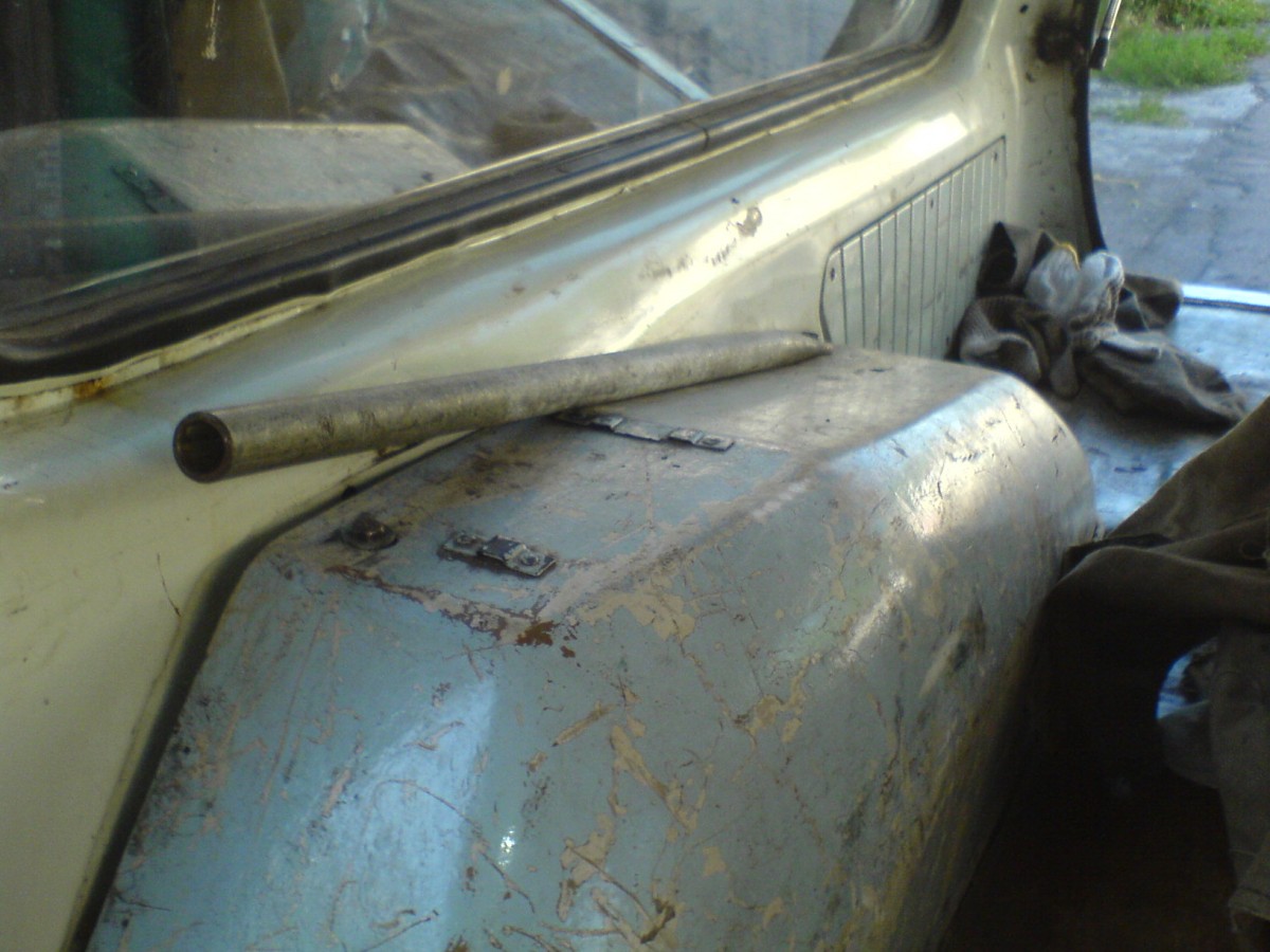

Ну что. Вот обещанное
каждая часть сидушки( Боковушка, левая спинка, подлокотник, права спинка и боковушка) имеют крючки что бы цепляться на верхнею и нижнюю балку.
Возле "Крючка" Есть отверстие для самореза в спинку... но его самого нету)
Верхняя Балка крепится болтами к арке.
Внизу к нижней балке
Вид из салона
В разобранном ввиде (боковушки влом было снимать)
Нижняя балка
Вот вид сзади. Балку убрать не долго, времени не так много было

Сообщение лысый885_74 » Ср июн 10, 2009 21:50 pm
что-то воплощение идеи вызывает тихий ужас....

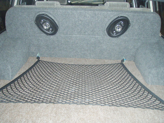

Сообщение barzha/47 » Пт июл 31, 2009 21:10 pm
barzha/47 писал(а):Окончательный вариант предстанет перед вами через неделю
Изображение Изображение

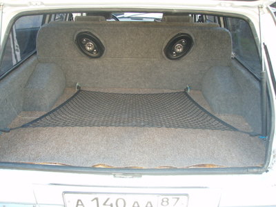

задний диван от чайзера
наконец то я доделал свой багажничек, вот что вышло))))нужно только планочку по краю ковралина поставить (а то лежал он долго скрученный вот и оттопыривается)))

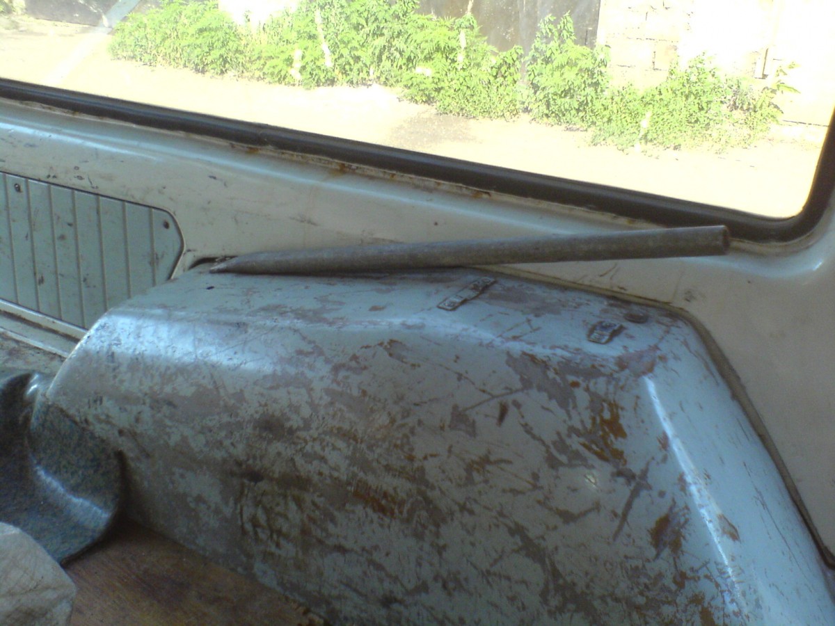

В моей машине стоит задний диван от Ауди 100. К нему 2 болтами крепиться поперечная труба с упорами. Упоры вставляются в трубки, прикрепленные на задних арках. Снимается и ставиться в течении 5 минут. При этом сохраняется главное преимущество универсала - возможность перевозки крупногабаритных грузов (ну и спать в машине) :verynice:
так фотки где? живо интересна конструкция
