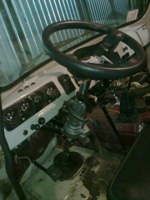

На днях купил усилитель руля от Тойоты Короллы 2006 года выпуска в 120 кузове. Прочитал статью на сайте уазбука и решил, что хочу именно такую штуку поставить и себе. Подробный отчет по ходу установки представляю в своем блоге. Ниже ссылка на последний пост в теме:
Электроусилитель руля на УАЗ-буханка

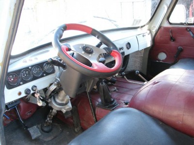

:overhappy: вот на уазике электоусилок :good:
