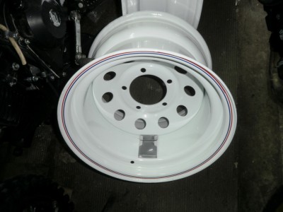

у меня история такая-
купил диски на зад шириной 10))),обул на машину и она села колесом прямо на арку,так как арки пилить я посчитал кощщщунством)) пришлось задуматся о поднятии кормы машины
в итоге поставил серьги от газели-эффект есть но мало)),пришлось их удлиннять путем сращивания родных и газелевских сваркой
получились длиииииные серьги,но я не сказал бы что зад у авто поднялся в небо,только после сращивания серег места для дисков с резиной хватило,но родные аммортики которые и так не особо работали(хотя были сухие)вытянулись до конца и на кочках стучали
выход нашел такой-взял задние аммо от газели,срезал сверху кольца,приварил болты,прогнал до конца резьбу,иииии,поехало))
и длинны хода хватает и жесткость по сравнению с родными отличная
вот такая вот история,хотя не знаю долго ли можно ездить с такими длинными серьгами и на что это может негативно повлиять,но пока без происшествий)

илюха 58 писал(а):купил диски на зад шириной 10
А можно фото? Фото самих дисков, фото, как они на машине стоят :overhappy:
Ставил-ли какой-нибудь ограничитель хода подвески, чтобы арку не задевало колесо?

вот и диск))
ограничителя не тавил так как рессоры оч жесткие и не задевает об арку,а на отбой ограничителями служат сами амморты,он критичных значений в ходах подвески я пока не наблюдал
10j)))

илюха 58 это диски Cragar? Сколько стОят такие?

Сообщение илюха 58 » Пт янв 14, 2011 18:16 pm
нет это не крагар,стоили где то около 4 т р за штуку

Вот это круть! :good: :good: :good:

А, у нас такие в Железяке продаются. Вылет -44 :).
