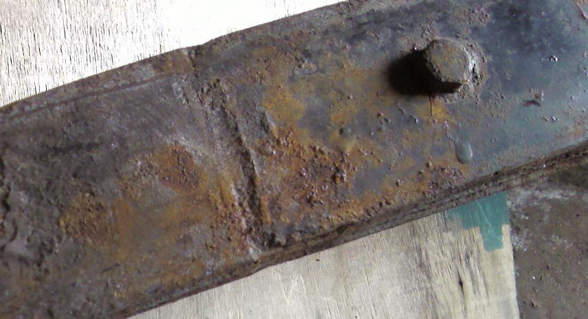

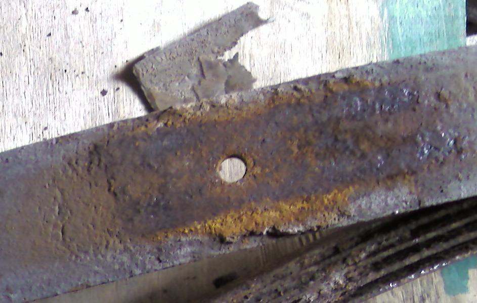

Вопрос:
Есть ли нормы допуска на глубину проточек листов рессор? Можно ли использовать листы с такими выработками?
(фото рессор сделаю вечером)

BT878A писал(а):Можно варить рессоры???
не е... вола. поставь новые противоскрипы, хомуты. можешь периодически места противоскрипов поливать маслом если чешется. ВАРИТЬ, ТОЧИТЬ нельзя. Если Нечем заняться - берешь молоток и клепаешь, однако смысла нет в этом НИКАКОГО. Ищи на разборках б/у убитые рессоры. Из них можна собрать лялю! У меня есть рессора 5 лист СССР на продажу но это от Воронежа емае далековато будетBT878A писал(а):А с проточками как боролись? Сточить болгаркой и шлифануть?

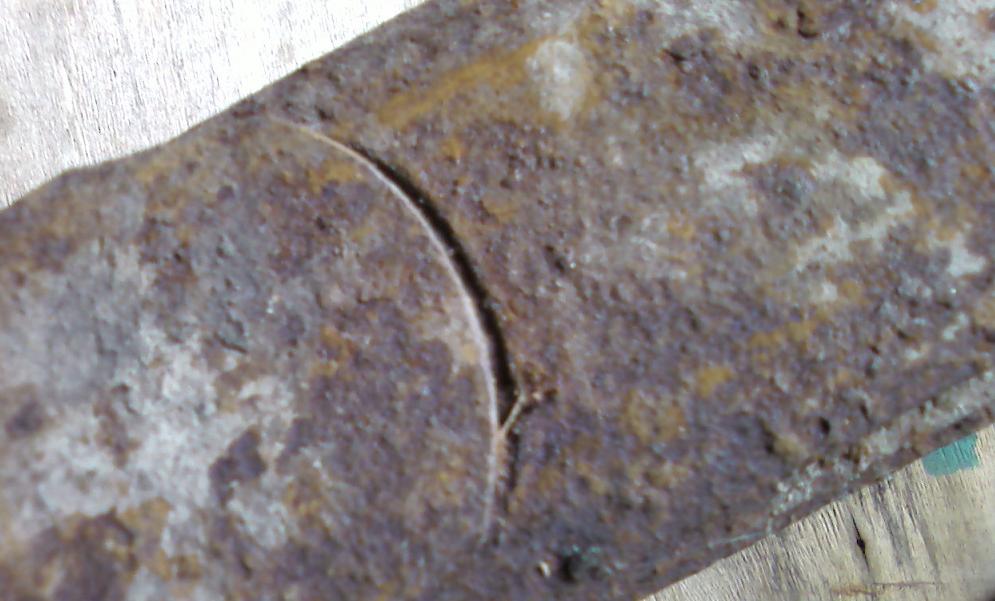

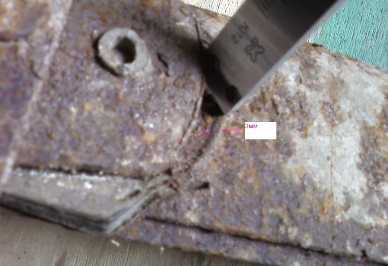

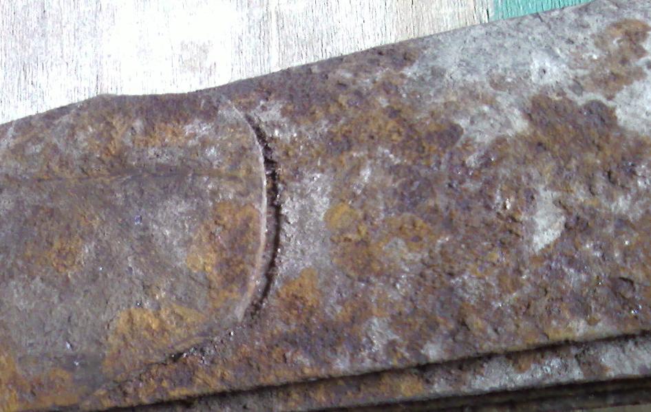

Затем чтобы минимизировать трение между листами посредством смазки, и продлить ресурс рессор.
Я выкладывал фото рессор которые никогда не видели смазки.. там выработка ступеньками до 3мм!!! Так и переломиться не долго...
