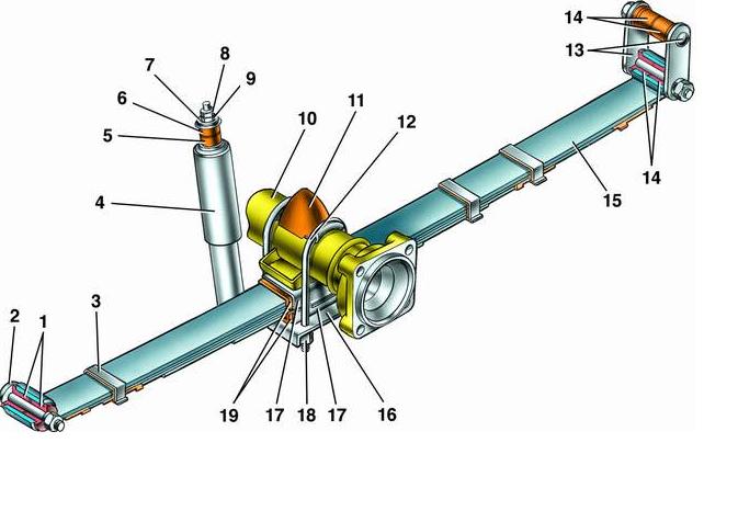

Re: Вопрос по рессорам.
Сообщение mazay » Чт июн 07, 2012 17:34 pm
у меня такая проблема: не то что скрип и не скрежет а такой томный глухой шелест издает правая задняя рессорина при подачи нагрузки на нее!!!
противоскрипники новые на всех листах
фтулки сзади поменял на полиуритан(смазывал wd40), передние не успел еще, до замены задних не было такого
кстати на левой стороне все фтулки заменил
еще проблема у меня нет перемычек которые не дают листам рессор разъезжатся в разные стороны, продаются ли они? как быть лучше посоветуйте
и вообще не пойму вот эти хомуты которые следят чтоб не разлетались листы, почему их два в задней части листов и 1 в передней
Сообщения: 87
Зарегистрирован: Пт июн 19, 2009 1:57 am
Автомобиль: Газ 24
Откуда: Харьков, Новороссия
Сообщение Bajm » Пт июн 08, 2012 1:01 am
mazay писал(а):еще проблема у меня нет перемычек которые не дают листам рессор разъезжатся в разные стороны, продаются ли они? как быть лучше посоветуйте
Продаются. Но можно сделать самому из узкой полоски металла, я даже видел у когото стояли обычные хомуты которыми патрубки стягивают.
