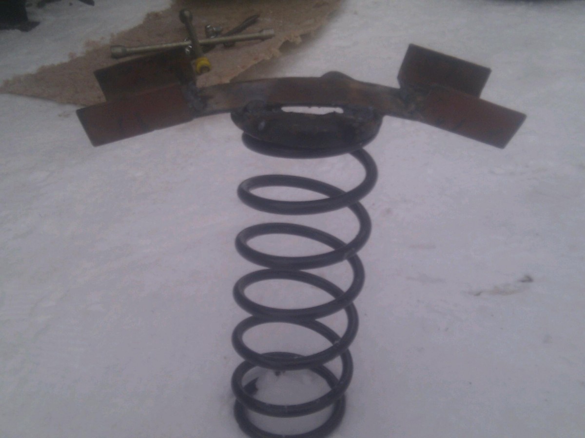

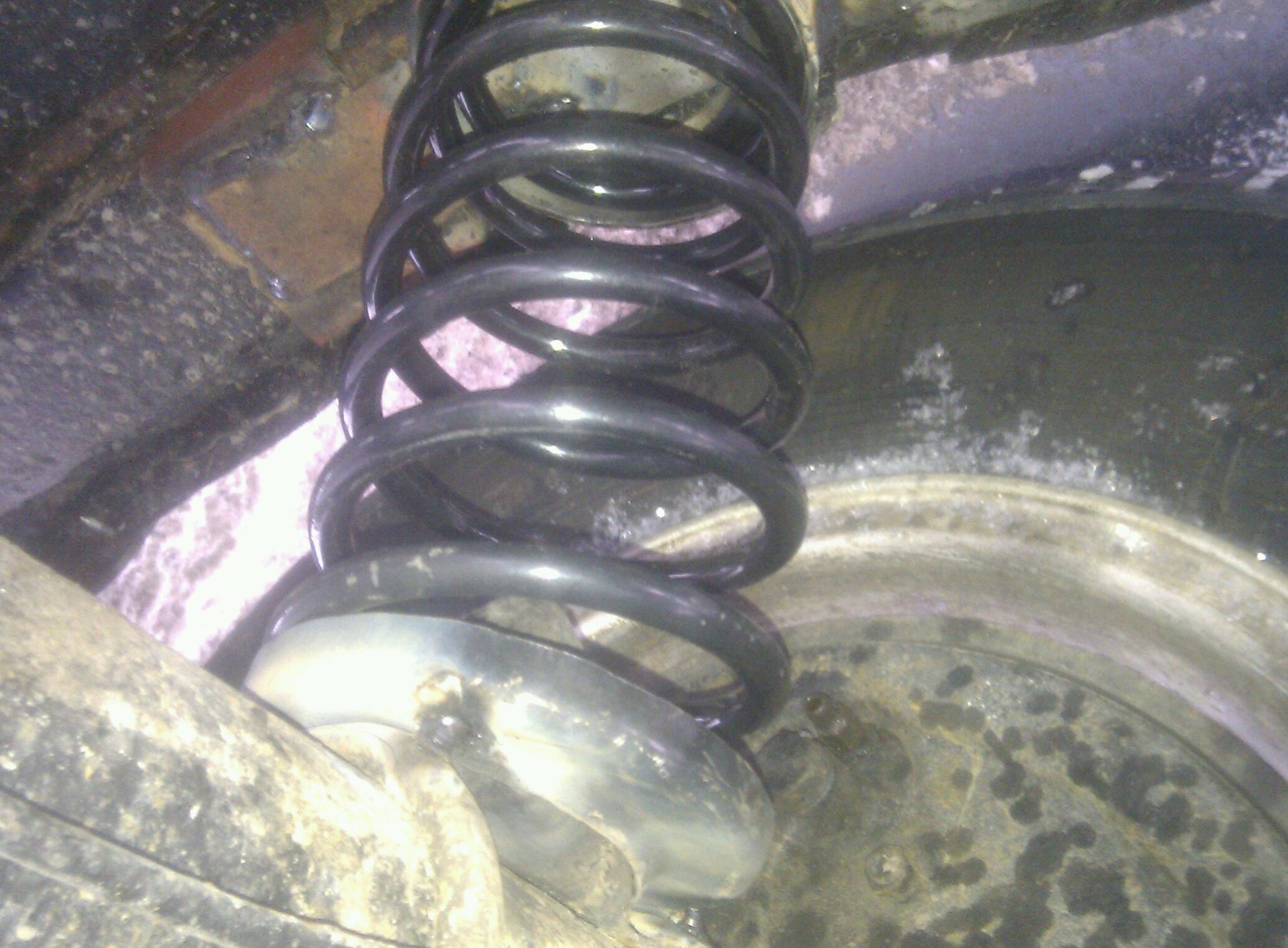

Ну и собственно решение проблемы : чтобы подвеска работала р мягко и держала жопу в горизонте ,мной подобраны пружины : внимание ! ДЭУ МАТИЗ - ЗАДНИЕ !!! Это компромисс между горизонтом -грузоподъёмностью -комфортом - минимум разбора установки .
Фото прилагаю .
Рессоры у меня 6 листов ( перебранные с новых - но не битых не обстуканных и гнутых по профилю новых )
При установки пружин использовал чашки от таврии - подходят и с оки ( тут у кого что есть - можно из трубы кусок отрезать ) амортизаторы при установки пружин от МАТИЗА ! наваривать не надо ! Всё встаёт как должно .
Комфорт остаёться на том же уровне ( 6 листовых рессор ) -но это УНИВЕРСАЛ !!! я повторяю ! Для седана нужны 5 ЛИСТОВ -иначе жесть !
Бонусом идёт уменьшение крена в поворотах и нормальный ровный вид !

Испытание пружин прошли проверку в самых экстремальных условиях ( переезд через трамвайные пути ,по снегу не видно было и решил сигануть в объезд .....лять .... и так поскачил ... думал вылятят - фигвам .. на месте ) а когда за водой на родник ездил ( 600 литров залил ,машинка присела хорошо -довёз ,канистры снял ... машинка встала как надо .)

Познавательно, спасибо! Чашки нижние прямо к стремянкам приварены или к площадке, засунутой под стремянки?
Если листы не полопались и не истерлись до бритвенной толщины.

Да это прихватки
она ( чашка) там держится на резиновом отбойнике ( когда ставил ,думал что держаться не будут
, прихватил на пару прихваток - но они ( пружины ) их и так прижимают ,на отбойнике сидят как на колу
Езжу по сельской местности ( лес-родник , ямы кочки- понимаш?) Всё держится -всё по фен-шую !
