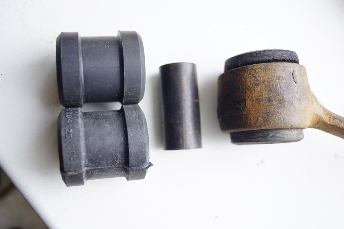

Спасибо, Дядя Вова! Ну, тогда, на радостях, задам ещё вопрос: решил поменять верхние рычаги, чтобы уж совсем хорошо стало. Купил на разборке рычаги с 29-й Волги. Подвеска аналогична 2410, резинки такие же стоят, но металлические втулки короче, чем те, что мне дали в магазине... Так , получается, что и втулки разные по длине. Длинные - это от 3102 что ли ? На 24-10 надо короткие искать?

:regard: Поставьте длинные , если при затяжке шайбы не подожмут резинки с боков :dnk: - подрежте длину втулок до нужного размера (ведь больше - не меньше), :victory: но без фанатизма , чтобы резинки поджались , но не сильно , а то будут скрипеть. :yahho: П.С. Верхние резинки ходят в два раза дольше , чем нижние , т.к. менее нагружены . :RTFM: Рад за вас. :ara:

Нашёл сегодня более короткие втулки. Такие есть.) Как раз по размеру с теми, что стоят в рычагах. А эти длинные, видимо, от другой модели. Теперь бы резинки хорошие подыскать!! Есть одна, гладенькая, красивая, но одна. Другие все со швами... Вот думаю, гладкие искать или поставить со швами и фиг с ними? ))
Re: "КрестИт" при движении по неровной дороге.
Сообщение СержНовоч » Ср авг 13, 2014 17:10 pm
Если втулок много, проверь одну на почность. Если можно плокогубцами на куски порвать - плохая резина. На фото выглядят нормально, я хуже видел кустарные. Номер на торце четко отлит?
