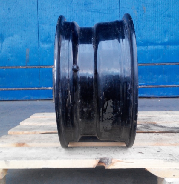

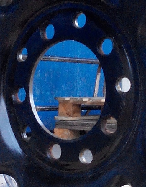

Попались мне тут диски по дешевке, и как петух клюнул, в итоге купил, но чет не посмотрел DIA (диаметр центрального отверстия), а оно под ниву 98,6, а у меня подвеска старого образца под 108 или 110. Все остальное вроде в норме.
Made in USA. 15"x7j, 5x139.7, ET0, и чертов DIA 98,6.
Я вроде прикинул взглядом, вроде как и налез бы, на первый взгляд, но колесо не снимал, да и если налезет - не понятно как это скажется на езде...
Кстати похоже отверстия не все родные... Вес диска около 11 кг кстати... самый тяжелый комплект из четырех....

как насчёт расточить ЦО?

Сзади без разницы, какое ЦО (хоть ваще никакого), и спереди по-моему должны налезть на ступицы. По крайней мере у меня на ступицу 3102 такие надевались норм. Проще снять одно переднее колесо и примерить.

Диск шире стандартного на 1,5" (37мм) с тем же вылетом, значит внутренняя часть колеса будет ближе к элементам подвески на 19мм - поэтому я и решил, что могут понадобится проставки и сзади и спереди. А с проставкой и ЦО98 нормально сядет спереди.

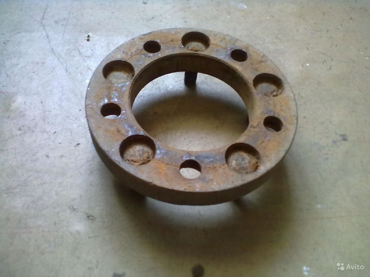

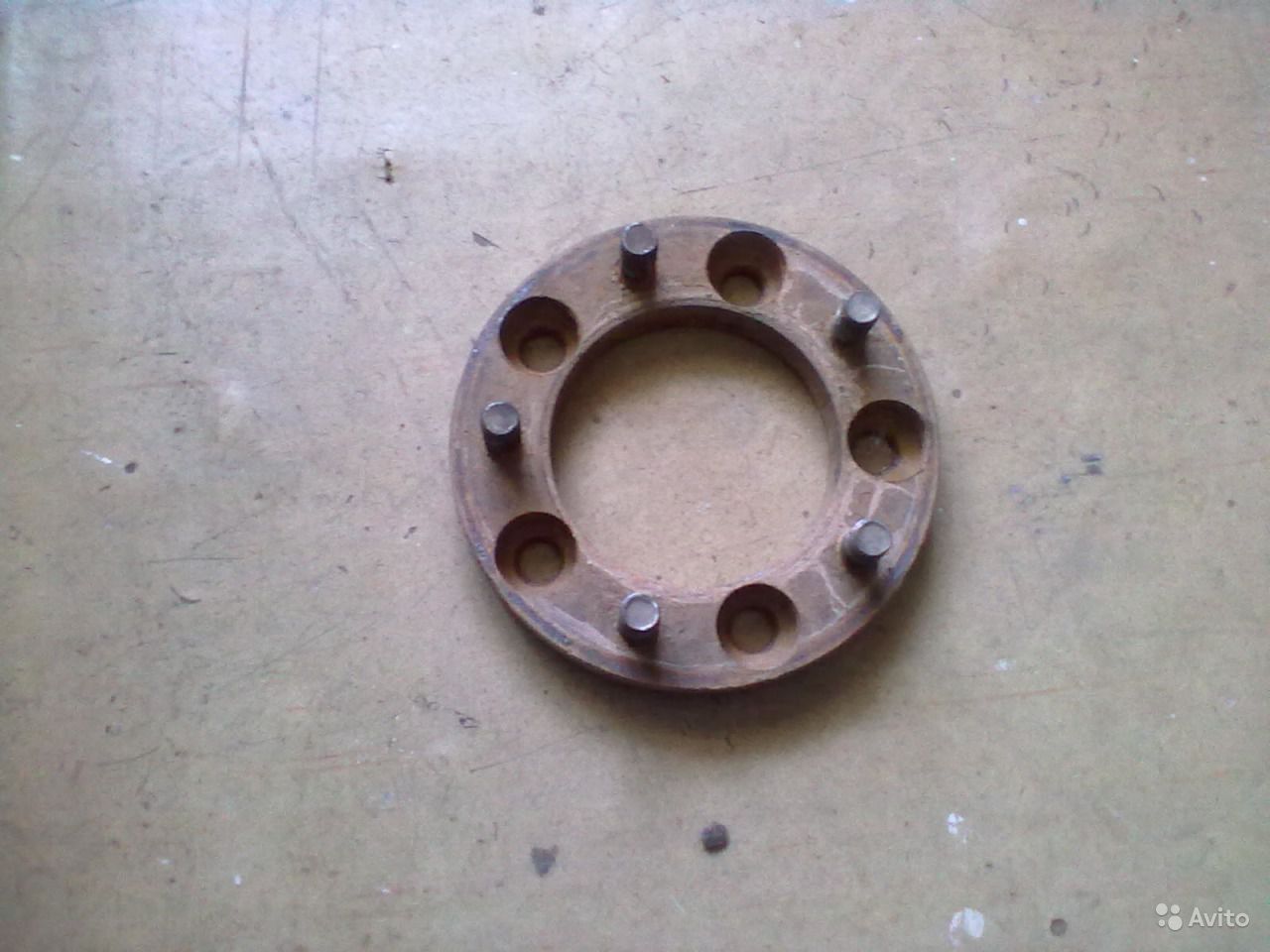

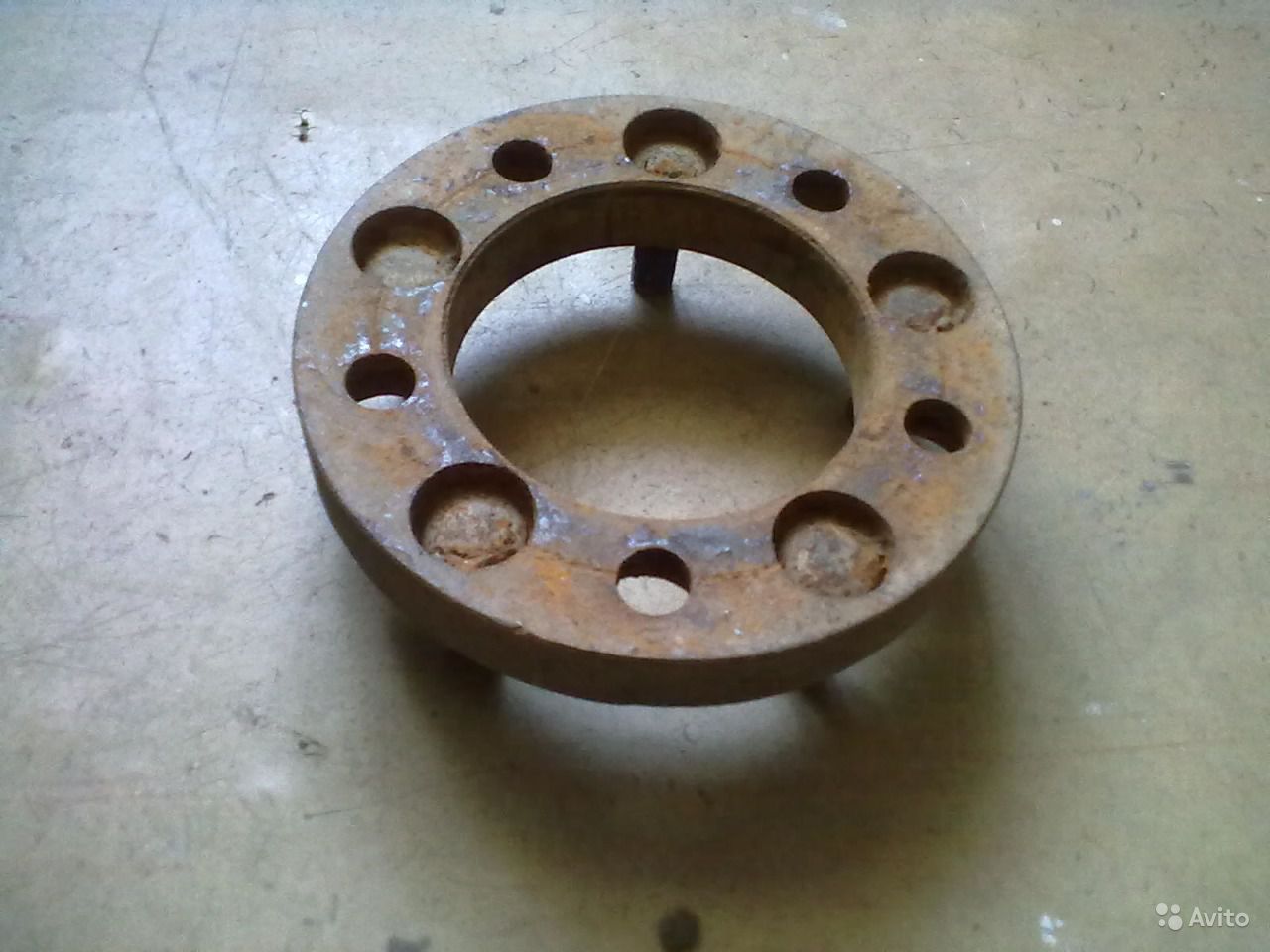

Так, а что за проставки, вот нашел я такие:
они 25мм, 5х139,7 пишут что от УАЗ, но опять же не написан размер ЦО, и мне не совсем понятно чем они должны притягиваться к ступице, по идее гайки в "колодцы" должны сесть, как говорил мой дед - "заподлиЦО"
чел продает за 1900

Сообщение 31029 » Пт авг 28, 2015 10:12 am
Кажется, что с такими проставками неподрессоренные массы будут как к Белаза.

Сообщение Hellcat » Пт авг 28, 2015 10:52 am
И насколько вырастут неподрессоренные массы в %? И насколько это критично? Мы ж не в заезд по МКАДу на старом БМВ собрались..
Внешне хорошие проставки, добротные, мне вообще такие запчасти "с запасом прочности" оч нравятся. Только 2000 за них, канеш, перебор.

Сообщение 31029 » Пт авг 28, 2015 13:59 pm
Ну по МКАДУ, видимо, и на колёсах от паровоза можно 150 ехать, а проставки на вид кг 4-5 весят...

Сообщение Hellcat » Пт авг 28, 2015 15:21 pm
Да вряд ли. 15 см (139.7) это диаметр типа блина от штанги на 2.5 или 5 кг. Но он потолще будет... так что от силы 1-1.5 кг.
Ну точно не 5 - у меня блины пятерки, это стальные ЦИЛИНДРЫ высотой по 5 см при сходном диаметре.

Сообщение 31029 » Пт авг 28, 2015 15:39 pm
Эти проставки на уазбуке, кажется, продавались...
Такую махину я бы не стал ставить, проще резину на колёса от тепловоза натянуть.

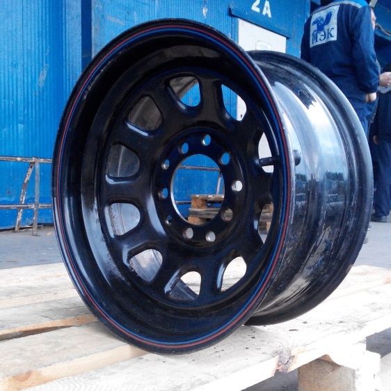

Кароче начал применять, и отверстия не сели на болты, эти диски под две разболтовки, если внимательно посмотреть на третью фотку то видно что есть отверстия в диаметре побольше, а есть меньш. Те что меньше, они как раз под разболтовку 5х139.7 но, диаметр болтов 14 и они не садятся в отверстия, чет я не заменял диаметриэтих отверстий, но вот на штампах там диаметр отверстий 15. Кароче поехал искать сверло на 15, на 16 и 17 послдние два что бы сделать фаску центрирующую для гаек и цены просто удивили... Сверла по 500р...

Тяжеленные + рассверливать отверстия + проставки нужны + потом ещё выяснится, что шины отбортовки задних крыльев трут - продать эти и купить более подходящие.

7j и 0 вылет это нормально. Обтиралось уже.
