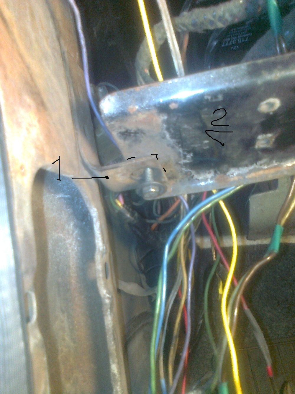

Газ 2410 . Некоторое время назад столкнулся с проблемой: руль вместе с трубой имеет довольно ощутимый люфт право-лево. После осмотра заметил,что в месте крепления торпедо слева внизу ,отпущен болт. Подтянул,люфт исчез,но спустя пару дней появился опять.Несколько раз подтягивал,подкладывал зубчатую шайбу,но болт постоянно отпускается. Законтрил гайкой- бесполезно... :censored: Сегодня разобрал и приподнял торпедо.Пришла мысль,что деталь 1 можно прихватить сваркой к детали 2 :what: :what: :what:
Если надеть на место торпедо и все три поверхности стянуть болтом,то откручивается..
Приварить ??? Я имею ввиду то место где указано штрихом .

а надо будет разобрать - придется резать... Поставь дополнительный уголок, мощную гайку с гравером!

Используй фиксатор резьбы(клей) под контргайку, дай высохнуть хоть денёк.

Уже полечил....установкой гайки с капроновым кольцом,дня через два испытаю.
