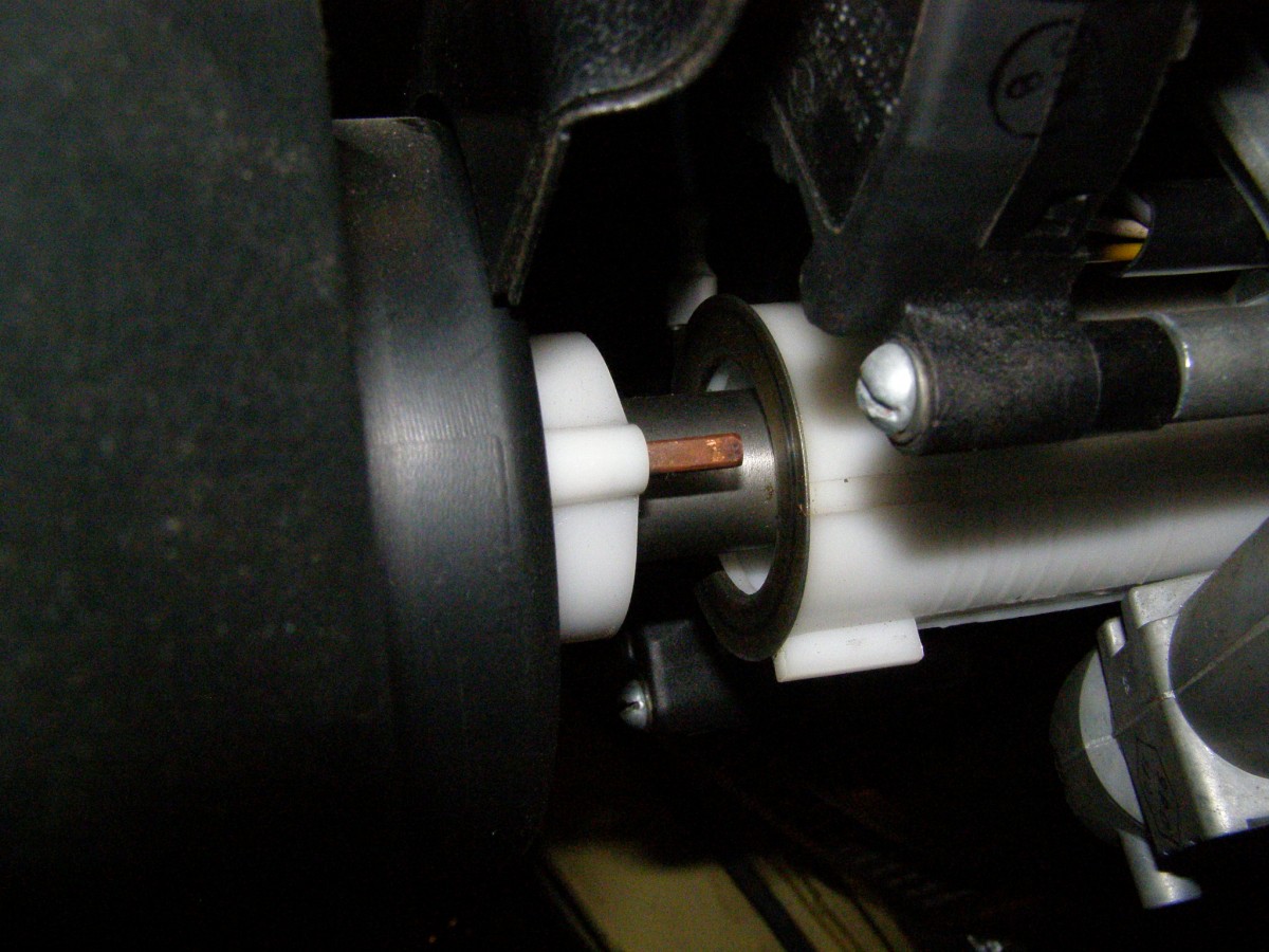

Мож у тебя руль какой-то газельный?
У меня все сразу подошло, никаких замут вообще не было

Да всё решил уже вчера. Оказывается клонка ходит по валу вверх вниз в пределах 2-3 см. Просто ослабил болты крепежа к торпеде и всё.

Что за бред! в моей 105 колонке такого нету, вал никуда не ходит в колонке
- Сообщения: 11467
Re: Стопятая колонка и баранка
Не бред а реальность, там даже стопорные кольца есть на валу и они далеко не вплотную с корпусу колонки расположены, что как бы намекает.

Значит как минимум они бывают разные и тебе попалась какая-то другая, а народ не отвечал потому что им попадались другие.
Ведь если вал плавает в колонке то проблемы должны возникнуть с любым рулём

Да не бывает их других, три вида всего: 3110, 31105 дорестайл и 31105 рестайл с регулировкой положения.
Просто учитывая крепеж к 3102 торпеде, где не только с кронштейном кузова нужно отверстия совместить, но и с торпедой, и то что ставилось все внатяг, колонка слегка съехала по валу.

Наверное, он не плавает, а регулируется, раз там ослаблять - затягивать надоGeorge писал(а):вал плавает

Забыл отписать, что проблему таки решил (ну почти) сама колонка по валу ходит вниз/вверх в пределах 2-3 см, соответственно вся шняга с замком и подрулевыми также может подниматься, всё это призвано фиксироваться двумя болтами к торпеде. В общем до кольца теперь достает, что радует, а вот зацепление с лапкой переключателя поворотников, для автоматического отключения при повороте, крайне страдает, что наоборот печалит, видимо надо подложить шайбочки.

novator55 всё оказалось банально, выпало стопорное кольца снизу
теперь колонка нормально себя чувствует, никаких шайб и всё везде достает.
