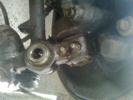

Из личной практики: Смазываю через 1000 км. Однажды зимой получилось смазать только горячим нигролом (тоже нижнюю втулку и подшипник шкворня слева). После того, как поставил по 4-й масленке, проблем больше не было, рекомендую сделать так же.
Только после сверловки отв. и нарезании резьбы промыть обязательно керосином или чем-либо, потому что стружки внутри остается много.
- Фото0501.jpg (29.06 КБ) 32952 просмотра
