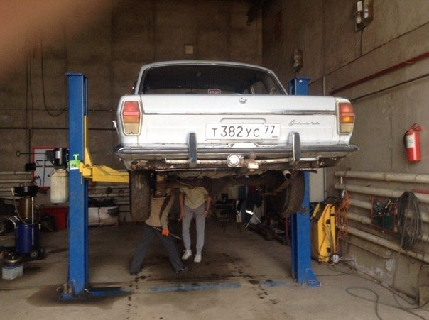

смотрим подвеску
#211
Сообщение rudolfgess » Пн мар 24, 2014 11:48 am
аморы под замену как и тяги спереди
много вопросов есть и нужна помощь. пишем)
