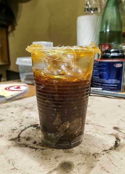

Кстати, насчет 150 гр Литола. Ради интереса и точности для добыл весы, отмерил в одноразовый стакан. Завтра буду засовывать в ступицу, а вечером выложу фотку стакана со смазкой и напишу, насколько заполнилась ступица. Понятно, что у многих своя метОда смазки, но мне стало интересно, как это должно быть по книжке.

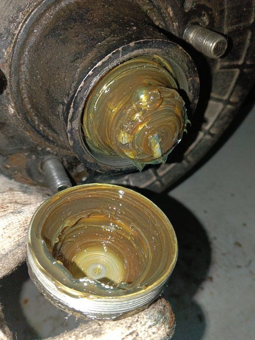

Сообщение Pompx » Ср мар 22, 2023 18:28 pm
150 гр. Литола в стакане это вот столько:
150 гр Литола для ступицы.jpg (69.24 КБ) 2311400 просмотров
В ступице это не сказать, чтобы под завязку, но яма заполнена полностью и еще небольшая горка. Т.е. пустое пространство в ступице должно оставаться. То, что забито между сальником и внутренним подшипником, а также в колпаке ступицы - не в счет.
На фото обратил внимание на волокнистую структуру Литола - большие шансы, что качественный.

На левом колесе отсутствовал защитный колпак ступицы и диска, решил сменить смазку. Вращение колеса по оборотам от руки отличалось от правого, и наличии прилипшего песка на гайке и прижимной шайбе подшипника.
Ролики все до единого в сепараторе странного цвета матового серого, металлический глянец отсутствует как на новых подшипниках, питтинга нет на кольце и роликах.
При извлечении старой смазки из полости ступицы, тряпкой демонтировал кольцо наружное, внешнего подшипника.
Шкворня новые втулки резиновые, рессор и рычагов верхних и нижних заменил.

Рассказываю об обещанном эксперименте с Литолом. Уже больше года назад помазал Литолом-24 от Синтека передние ступичные подшипники и нанес "колбасу" на ворота гаража. За прошедшее время колбаса не потекла, не высохла и не закоксовалась. После зимней стоянки открутил ступичные колпаки - там тоже все хорошо, литол как новый, тормозные щиты чистые, т.е. и из ступицы он не вытек. Думаю, еще пару лет проблем с этим литолом не будет (в любом случае после зим буду смотреть), а там по-любому неплохо заменить смазку на свежую. Так что при том, что есть смазки гораздо круче, ступицы мазать нормальным литолом вполне можно, и его свойств для этого вполне достаточно.
