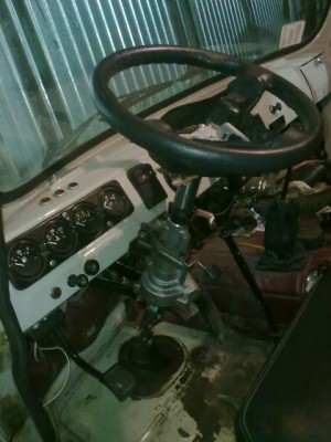

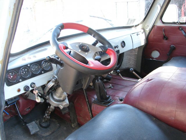

Сообщение Vovchik » Пн фев 14, 2011 10:39 am
На днях купил усилитель руля от Тойоты Короллы 2006 года выпуска в 120 кузове. Прочитал статью на сайте уазбука и решил, что хочу именно такую штуку поставить и себе. Подробный отчет по ходу установки представляю в своем блоге. Ниже ссылка на последний пост в теме:

Сообщение qwerqwer9999 » Вт ноя 01, 2011 9:43 am
:overhappy: вот на уазике электоусилок :good:
