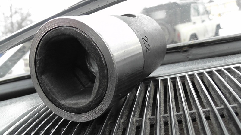

Менял сегодня нижний правый сайлентблок (остальные )два дня назад порвал два накидных мощных ключа и две головки на 22 из советского набора, привезли сегодня головку с воротками с ремонтной базы где обслуживаются фуры MAN, с виду "вражеская"
ну крепкая оказалась, отвернул без "грелки" и без ямы. До кучи заменил шкворень.
На фото головка с удлинителем, отворачивал без него , метровая труба и с треском вывернул, при сборке поставил ремонтный болт.

Re: Не могу открутить нижние рычаги от балки
Грани обычно срывают плохим инструментом или когда греют "стакан", но при этом нагревается и болт!
Вот пример хорошего инструмента, отвернул всё без подогрева! А это, что осталось от втулки которую менял в прошлом году, а всё спешка, запихивал втулку не снимая рычага при помощи приспособления, но железная втулка пошла неменого вбок, итог год только походила! В этот раз рычаг снял и всё спокойно в тисках запряг!
