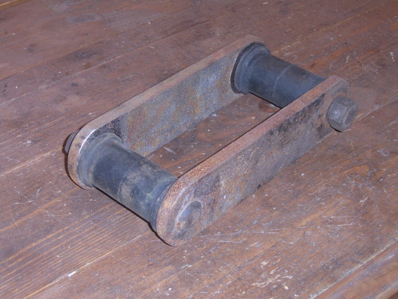

Газелевская серьга - полное говно! Она состоит из двух щёк и двух болтов. Болты свободно вставляются в щёки и с другой стороны закручиваются гайкой.

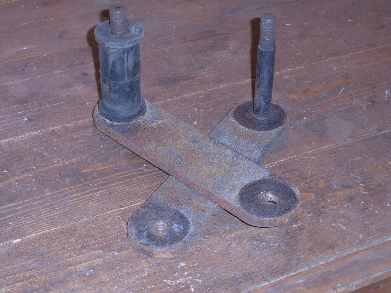

Волговские серьги представляют собой две щеки с запрессованными болтами, по одному в каждой щеке. Эту конструкцию я считаю более практичной.
Я тоже в своё занимался этим вопросом. Подержав газелячьи серьги в руках, понял, что это совсем не то, что мне надо. Я пошёл другим путём. Прикинул, насколько мне надо поднять зад, и пошёл к токарю. Он мне сделал могучие серьги, перепрессоовав в них родные болты.

А вот то, о чём я говорил выше. Так устроены волговские серьги

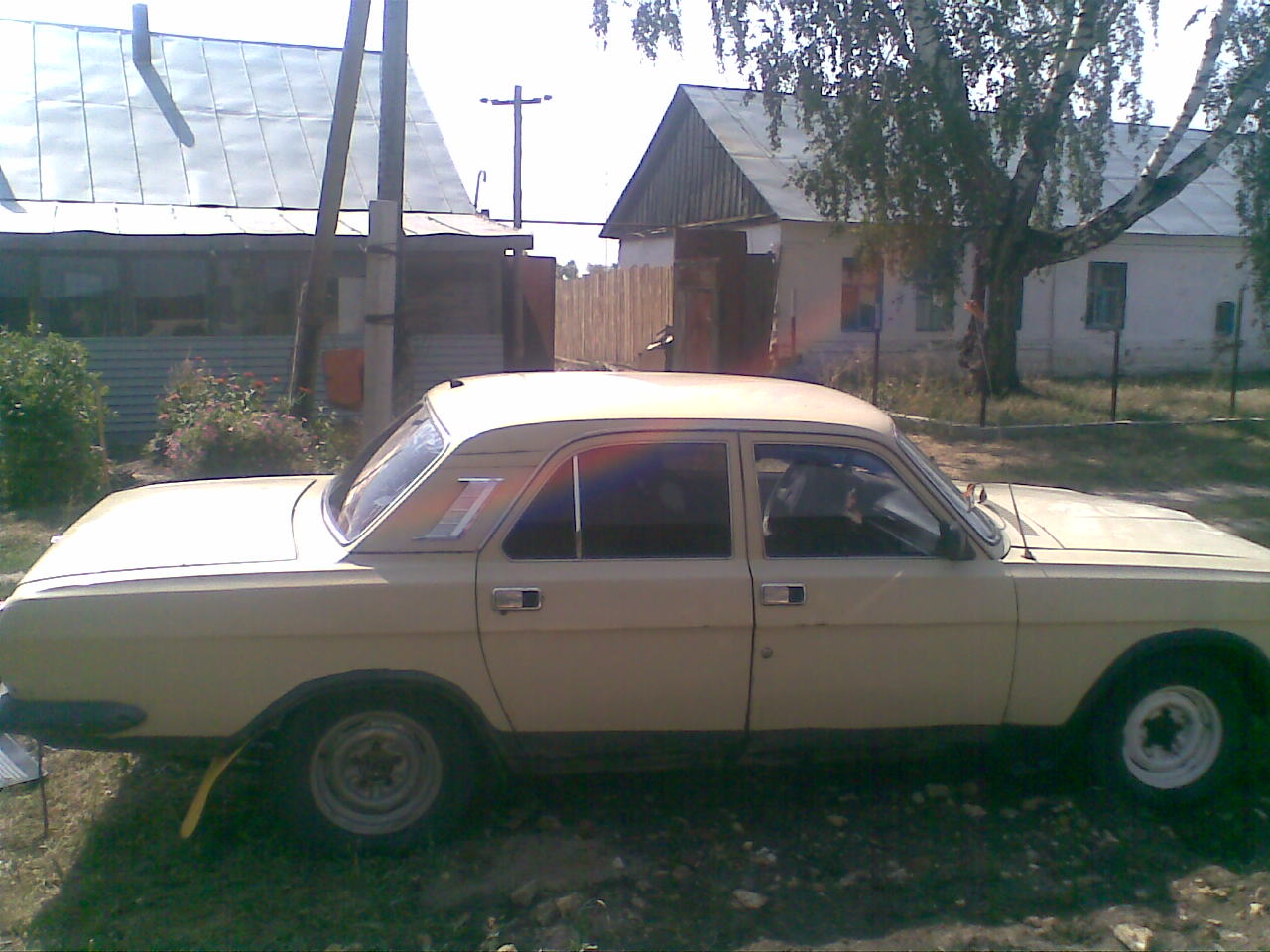

Имел в виду фото машиныалександр 75 писал(а):Или просто обварить головку гезельного болта.
С фотографии толку будет не много, т.к. в собранном виде видны только сами серьги и глянуть как зто выглядит можно но любой Газели.
Хочется выше

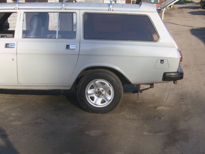

Для справки: вот мой сарай на новых 6-ти листовых рессорах, на новых серьгах, удлинённых на 8см по сравнению с родными
Как видно, не так уж высоко кузов поднялся! Справедливости ради, следует отметить, что резина стоит серьёзная - 205/70 15.

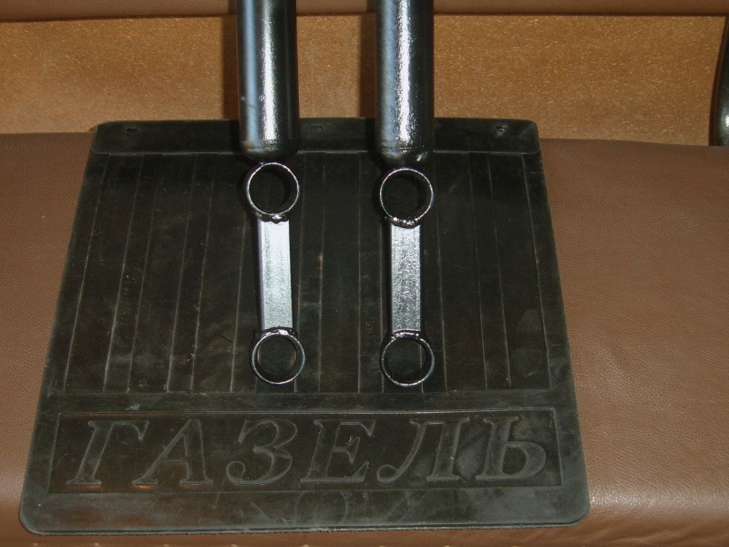

Когда серьга увеличена на 8 см, надо и амортизатор увеличить на 8 см. Одного уха тут мало будет.Латыш писал(а):Я к амортизаторам ушки приваривал
Вот как я сделал
