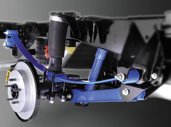

выкладывал когда то эту фото на форуме зз-род. Что хочетполучить не понятно. Теоретическая статья ищется в инете по "рессора как направляющий элемент подвески". Для волги минимально затратное но плностью подходящим под мщный мотор "traction bar" искать на ютубе. Автора пиздить карданом, писать темы миксом с латиницей и ничего также внутри есть дурной тон.

tstyle
По задней подвеске - передние ветви рессор надо усиливать жирными полулистами или городить тягу как на фотке. Первый вариант лучше и проще.

Сообщение DMAD » Вс янв 23, 2011 19:41 pm
Мортис, ты мне только что такую идею конструктива этого узла подкинул - просто фантастика - простоЮ, надёжно, компактно.

DMAD
Мортис, ты мне только что такую идею конструктива этого узла подкинул - просто фантастика - просто, надёжно, компактно.

Сообщение DMAD » Вс янв 23, 2011 22:22 pm
Пластина крепления аммортизатора меняется на самодельную, у которой снизу присутствуют уши крепления рычага. Рычаг крепится к ушам через стандартные втулки рессор. Передний конец крепится к переднему кронштейну рессор, охватывая его. Тоже через стандартные втулки, но ось нужна длинная составная, что в принципе не проблема.
Обычно мои идеи отличаются полной законченностью. Тут вроде тоже всё учтено. Есть кому что добавить?

DMAD
Осталось только довести идею до логического завершения: отпилить передние ветви рессор как лишние, рычаги спереди воткнуть _вместо_, выставить их параллельно земле, после чего экспериментально подобрать характеристики получившихся консольных полурессор. Про скручивание и разворот моста забыли.
Но нужна поперечная фиксация, думается мне.

Сообщение DMAD » Вс янв 23, 2011 22:53 pm
Тогда удлинить эти мега-рычаги и вместо серёг воткнуть стойки с пружинами.

DMAD
Вряд ли получится. Если взять пружины разумной длины, то или рычаги будут по земле волочиться, или корма будет в небеса торчать. Рессоры чем хороши - они горизонтальные.

Mortis писал(а):взять пружины разумной длины, то или рычаги будут по земле волочиться, или корма будет в небеса торчать.
Поставь пружины горизонтально на трехплечие рычаги (правда геморрно), либо используй торсионы.

DMAD, расстояние от переднего конца рессоры до моста меняется, передний конец рессоры тоже спремляется. Теперь при твоей тяге расстояние всегда будет одно и тоже, т.е работа тяги против спрямления\выпукления рессоры.
От проворота моста http://www.hotrodsandhemis.com/Traction.html и http://www.hotrodsandhemis.com/traction1.html
Картинки тут http://www.timskelton.com/lightning/rac ... n_bars.htm
