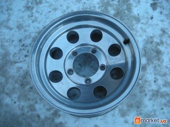

Какой вылет у этих дисков

7J*5*139,7 R15 диск такой, вылет неизвестен, кто встречался с такими дисками подскажите. Хочу себе приобрести.
Диск родной с Сузуки Витары
Хочу на свою ГАЗ-24 поставить :what:

+15

Сообщение Xoxlov » Ср мар 02, 2011 1:35 am
Спасибо значит нужно брать и ставить проставку , должны встать с проставкой в 15мм
Спасибо большое!

Хорошие диски.
Вылет у них может бытьи +10 и даже 0 встречался.
А что гадать, на внутреней стороне диска все написано.

Сообщение Mortis » Ср мар 02, 2011 3:35 am
Бывает даже -19.

Сообщение Xoxlov » Ср мар 02, 2011 15:25 pm
Вылет у этих дисков -6
