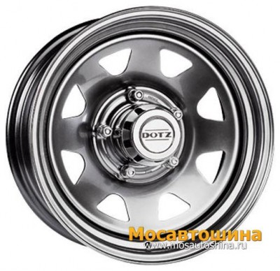

Прикольных дисков под 5*139,7 - масса, переделывать ничего не надо, только правильно подобрать диски и резину.
- Сообщения: 1321
Re: Диски на волгу R15
Отечественные штамповки такие новые не делают. Литье и ковка есть. Самый широкий выбор у дяди Сэма, естественно.

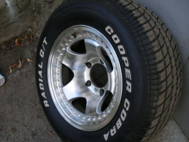

Re: Тапки на волгу R15
I NEED HELP!
Доброго времени суток, товарищи!
Нуждаюсь в вашей квалифицированной помощи.
По сабжу: продают 15-е катки на жирной "кобре". б/у 1000 км.
Параметры: 15х8 ET: -27 225/60R15.
За все просят 13,000 руб.
Вопрос: подойдут ли они мне? Моя-полный сток.
Прошу по возможности ответить быстро.
Человеку очень нужны деньги, и он их продаст любому, в любую минуту...

Stormbre@ker™ вообще должны подойти, но с арками на задних крыльях придется что-то делать обязательно так как затирать будет наверняка.

ed101utf8 имеешь ввиду катать надо будет?
а что с вылетом? торчать не будут?
просто продают их срочно (мужик по сути без колес остался по этой причине)
потому что выступают сильно наружу на эскудике (витарике)
и камнями из-под колес оббивает краску на дверях, крыльях и даже крыше!
Умудрился даже разбить форточку на задней двери. и все это за 1000 км!

Не подойдут, будет сильно тереть как перед, так и зад, у меня диски DOTZ c вылетом -12 задевает, а тут -27!

Мда, тут дело даже не в 225 шинах, а в том что диски 8 дюймов. Ну и вылет конечно огромный для Волги. Чисто внедорожный для джипов. Был бы еще -17 или -13 можно что то придумать.
Ну поставить можно, но придется сзади или арки катать или задирать попу как у Михи323 на синей Догонялке.
Но все равно остается не решенный вопрос с передом, для переда как не крути вылет -27 большой, даже если получится поставить то ступичные подшипники будут лететь каждые 10тыс.км.
Так что мимо... это для Витары тока и пойдет.
А может он шины отдельно продаст за 7-8тыс.руб? Просто цена этих шин новых 14-16тыс.руб. Может уломать его?
С другой стороны не нужны Волге 225 шины спереди, да и сзади разве только если мотор очень мощный.
205 или 215/60, 215/65 оптимально.

Леш да продает всборе все за раз.
очень срочно деньги нужны, сегодня.
-- Вт сен 27, 2011 19:27 pm --
Снова я.
нашел новье японское за 10000 руб.
параметры диска: R15, ширина 8JJ, ET 0.
реально ли их поставить (по ширине и вылету?)
предлагают и вот такие. на 16.
а эти реально поставить?
...или оба варианта не пойдут и игра не стоит свеч?
