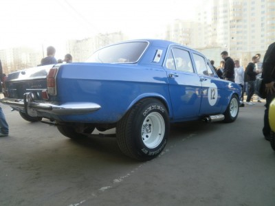

Вот-вот, мне в 12 ТМП не смогли вообще полиуретановые втулки в рессоры загнать, как ни старались, так на резинках и уехалGeorge писал(а):Газовские рессоры тоже с разными проушинами бывают, их видимо по тому же принципу изготавливали.
