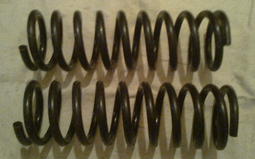

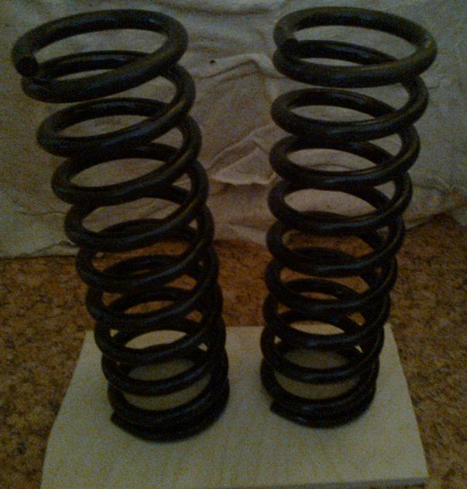

Кривая пружина передней подвески, насколько критично ?
Собственно купил через интернет пару новых пружин передней подвески, привезли из другого города. Оказалось одна из пружин имеет заметную кривизну. Вопрос, насколько это критично? Или таки придется покупать другой комплект?

Re: Кривая пружина передней подвески, насколько критично ?
Они криво стоят на ровной плоскости, поставь в нижнюю чашку(в ней выштамповка под половину витка пружины) и посмотри ровно или криво она навита.
P.S. Если пружина хреновая, то "морда" раньше или позже "упадет".
Пружина на самом деле ровная, а стоит не вертикально, потому что опорный виток так загнут. На первом фото видно, витки слева загнуты одинаково, а справа есть разница. И всего делов. В работе это не скажется никак. Переставь их наоборот, верхом книзу - будут одинаково стоять. Устроили тут трагедию.
