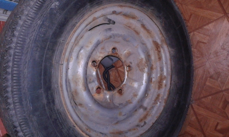

Всем привет. Хочу сделать розвары на свою ласточку 2410, но не могу найти инфу о них. Есть несколько вопросов и я буду очень благодарен за конкретные ответы (на форуме к сожалению почти ничего не нашел...). Для начала были куплены 4 вот таких колеса:
сори за качество. тут пишет, что больше 400кб нельзя((
Покупал как диски от 24 с рогами для хром колпаков. Но оказалось, что колпак на них не налезает( у меня один валялса). Так вот это первый вопрос: какие это на самом деле диски - с 24 или 2410???? Далеее я с них хочу сделать розвары. Думаю 7 дюймов будет самое то ( без фанатизму). Розварить думаю полосой. Если это диск 2410, то его ширина 5,5J и для получения ширины в 7J надо вварить полосу около 4см? Правильно? Резину хочу оставить родную 205/70/14. Интересует не будет ли такая резина на таких дисках цеплять и затирать, арки, рычаги и тд.??? Мож какие проставки нада??? Я езжу с камерами, поэтому думаю втулить камеры и в розвары. Ток я не уверен, что родные камеры станут нормально на 7J...? Пока вроде все...если что вспомню еще напишу. Буду очень признателен за конкретные ответы. Спасибо!

Всё правильно обдумал.
Камеры нужны, так как на этих дисках нет хампов.
(кольцевых канавок) чтобы на спущеном колесе покрышка не слезала.
Ездил на таких дисках достаточно долго, пока на подвеску 3102 старого образца не перешёл.
На ней колея передних колёс стала сильно шире, цепляла за локеры.
а на старой, барабанной подвеске ничего не цепляло.
Штатные колпаки одеваются на ура.
А вот снимать несколько неудобно.
Вставляем в щель монтажку обточенную на наждаке...дёрг за неё и колпак лежит на земле.
Стедство от кражи колёс :nice:
Повышенного износа колёс не наблюдал.
Немного жёсче стало, но возможно это привидилось. Настаивать не буду.
Закончил эпопею переходом на литые диски Виком-106 на 15 дюймов.
Мои железные колёса теперь живут на данном форуме :regard:
Кстати я бы поисками более качественных дисков озаботился.
У диска на фото отверстия под гайки сильно разбиты.
Такие диски будет колбасить. :careful:

Спасибо за инфу. Но хочу уточнить... Итак, диски как я понял таки от 24. Тоесть хром колпаки должны налезать норм? ...значит я их не правильно напяливаю... ок. Напишите пожалуйста на сколько розварены были Ваши колеса (до скольки дюймов и полосой какой ширины??Думаю так будет как раз самое то! Подвеска у меня вся родная 2410, на резине 205 цеплять ничего не должно. правильно? Заранее спасибо!
