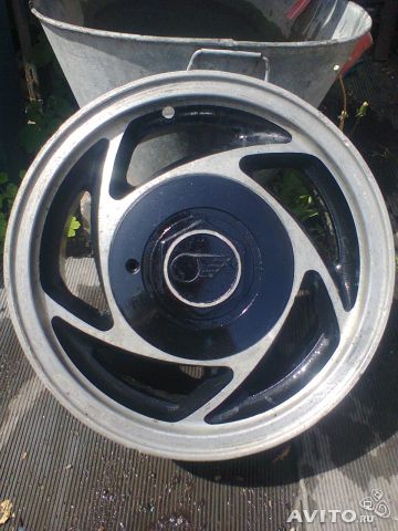

Re: Выбор колес/шин. Нужен совет.
Что это за диски? Нравятся они вам?
- странный диск.jpg (39.85 КБ) 4356 просмотров
вопрос в другом..нравятся ли они тебе?magirus писал(а): Нравятся они вам?
Да это понятно. Чего-то гугл не даёт ни одной картинки с Волгой на таких дисках. Узор этот какой-то не волговский... кмк.
