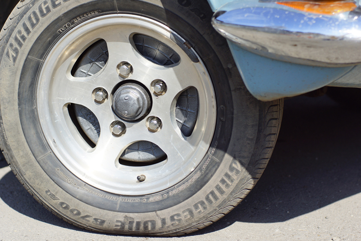

Обзавёлся я дисками ВСМПО (кованый алюминий, как я понимаю). Машина, конечно, преобразилась. Хотя раньше, на других Волгах, они мне не оч. нравились. Теперь на своей нравятся.)) Столкнулся вот с чем: при откручивании-закручивании старых (родных) гаек появляется сружка от диска. Может туда надо какие-то другие гайки ? Секретки для них существуют?

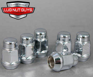

Посмотри внимательно на конусную часть гаек на фото выше, она как-бы отдельна от граней! На штатных гайках под штамповку грани заодно с конусом, вот этими гранями как резцом снимается стружка с литого диска т.к. на литом нет выштамповки выступов в районе отверстий как на железном.

Угол конуса одинаковый, другое дело размер конусной части, для легкосплавных конус у гаек больше.
Секретки в природе есть но редко, ищутся путем прозвона шинных магазов со словами: "здрасьте, мне нада гайки секретки с шагом четырнадцать на полтора"

Видел сейчас мельком в магазине и гайки, и секретки... Завтра куплю. А то, боюсь, старые гайки раздербанят диски...
-- Вс май 26, 2013 11:00 am --
Оказывается, не так-то просто найти хром-гайки на 14-1.5. Нашёл только в одном месте и то, разные по виду. Секретки, кстати, везде есть.)) Гайки - 20 штук по 50р. Секретки - 400р. Новый баллонник - 300р. Итого: 1700р.))
