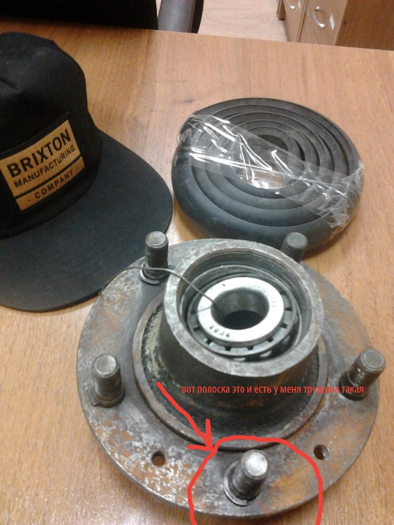

Вообщем проблема такая: обнаружилась трещина в передней ступице, она идет от края к отверстию для шпильки(на фото пометил)
Сам на ней не ездил, брал на разборке, для проточки, может сам трещину и сделал, когда шпильки выбивал, не знаю.
Искать или покупать новую напряжно, итак эту целый месяц ждал пока токари сделают то, что мне нужно. Можно ли поставить и ездить на ней, ну и проверять периодически или не стоить рисковать? Что посоветуете?

Даже если раскрошит со временем у тебя еще 4 точки крепления. ничего не случится ужасного, а пока ставь и забей. Я ездил без болта одного целый год по разным дорогам.

Я бы так не ездил, трещина образовалась скорей всего когда шпильку забивали, но не факт что она не пойдет дальше.
По идее ступицу в куче будет барабан держать.
Но если учесть что такие ступицы, по крайней мере у нас валяются на каждом углу, и стоят копейки, я бы поставил на время эту, и искал бы другую.
