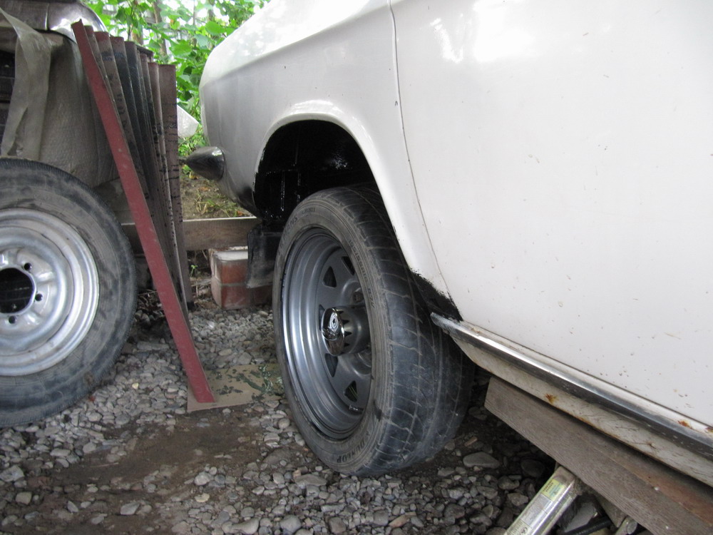

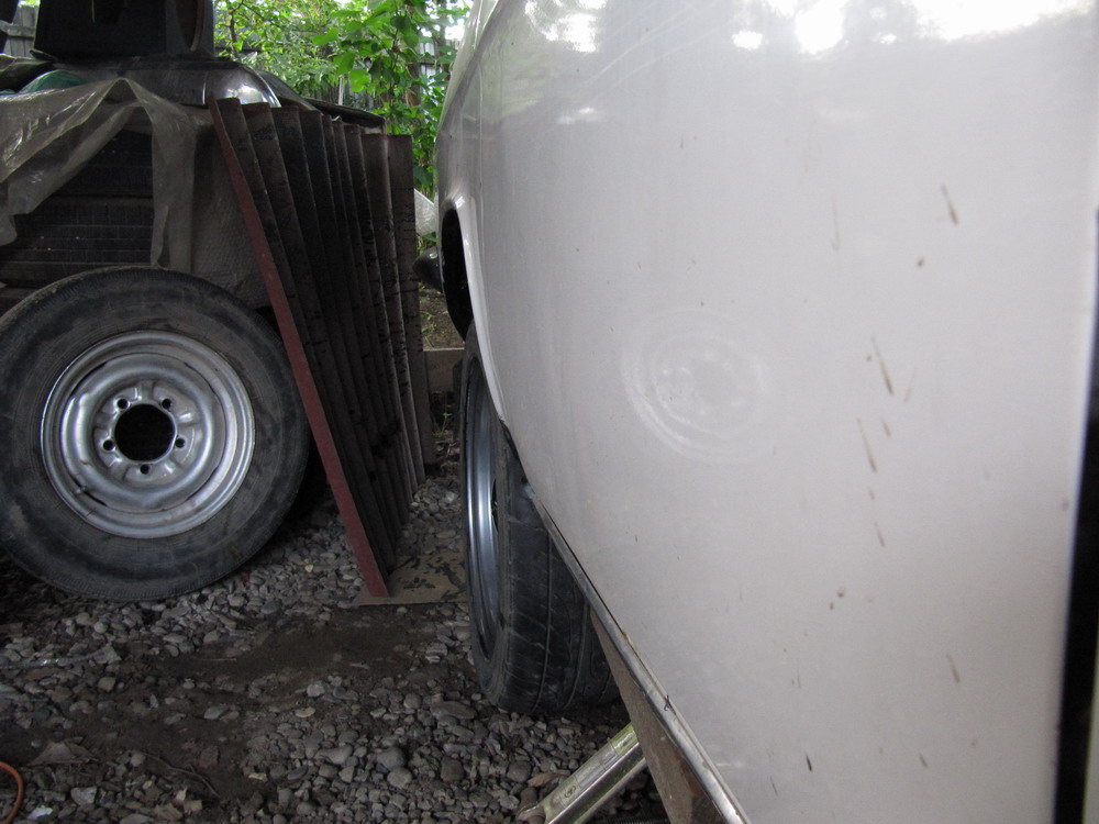

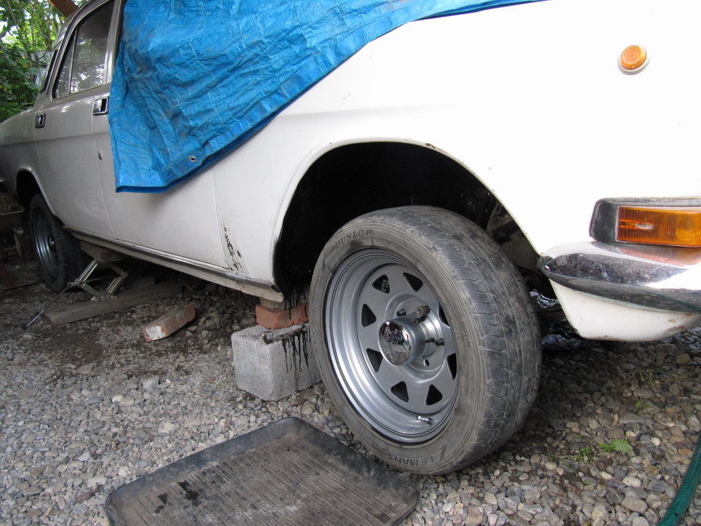

Всем здоров, решил поделиться опытом по установке дисков (колес), так как большинство мучаются, подобрать и найти для наших машин сложно, давно заметил в магазине новые диски ихние параметры составляли 16", ширина 6", вылет -35. пошел к волге, все замерил, посчитал, вроде должно подойти, купил, на калькуляторе посчитал размер резины http://tyre.japancar.ru/?code=tyre&mode=calc, купил резину 195/55/16 поставил на волгу и ура все ок, ничего не задевает, пока только два колеса, на зад на два колеса буду ставить резину по выше на 65, скоро отпишусь, и сфотаю коробку с параметрами и названием дисков. (не пугайтесь состоянием машины, она в разработке, каждый день шкурю крашу обрабатываю, ищу запчасти).

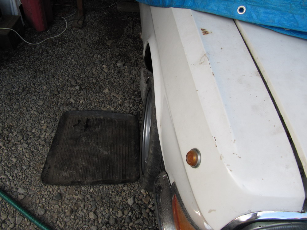

Низкий профиль не смотрится. Задевание и затирание колес проверял на поддомкраченной машине? При повороте до упора нигде не цепляет?

низкий профиль это только спереди и временно, назад уже поставил на 65, потом будет спереди на 65, разумеется не затирает, из-за такого вылета колесо находится далеко от подвески, а по поводу индекса грузоподъемности резины, волга легковая машина, простая резина легковая стоит, такая же как на моем цедрике, вес у них один и тот же. Диски покупал в магазине за 7500р. Изображение Изображение кстати подкрылки поставил пластиковые, а то все грязью забивалось до самого лобового стекла.
