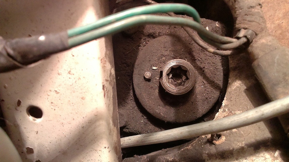

Всем, привет! Пытаюсь отрегулировать рулевой редуктор. Но там какой-то странный болт регулировочный с внутренней "звёздочкой". В вашем опыте встречалось такое? Если, да, то какой номер ключа к ней? газ 24. 80г.

Туда входит родной ключ из инструментов - квадрат на 10. Он же и для пробок трансмиссии.

Серж, спасибо большое за подсказку!!! В инструменте не было такого к сожалению... в магазинах тоже не нашел. Выточили ключ в рмц. Отрегулировал!
