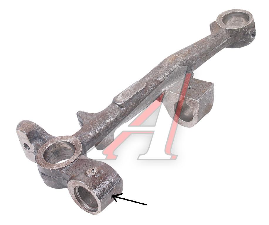

здравствуйте, люди добрые! седня сломал себе голову, думая что за отверстие в стойке, без резьбы, для чего оно? с резьбами понятно, для масленок, а это что? подскажите, фото прилагаю

Сверление канала в резьбовую. Канал просверлен, более это отверстие не нужно.

то есть оно ничем не закрывается и грязь туда не попадает?

Оно перекроется подшипником шеворня ничего страшного не будет.
