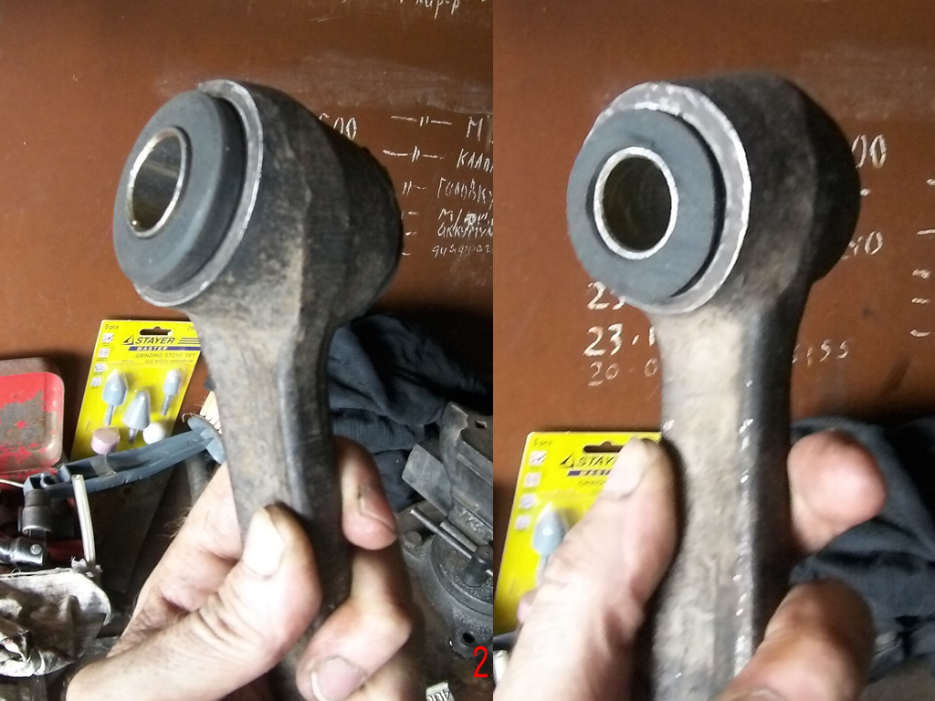

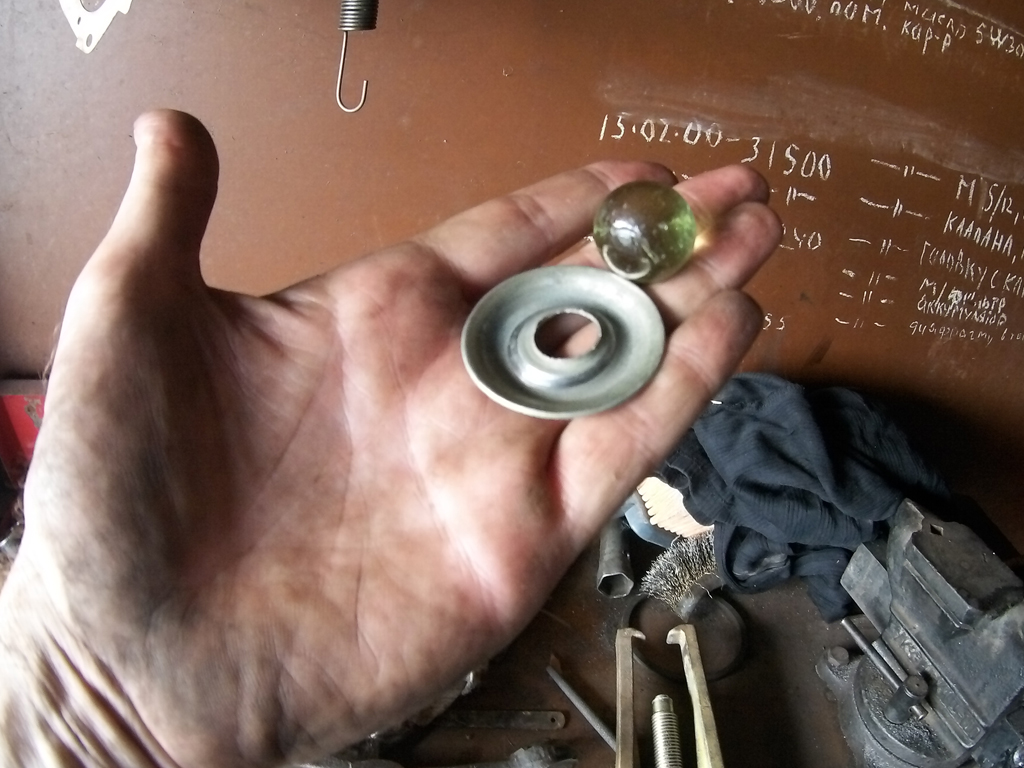

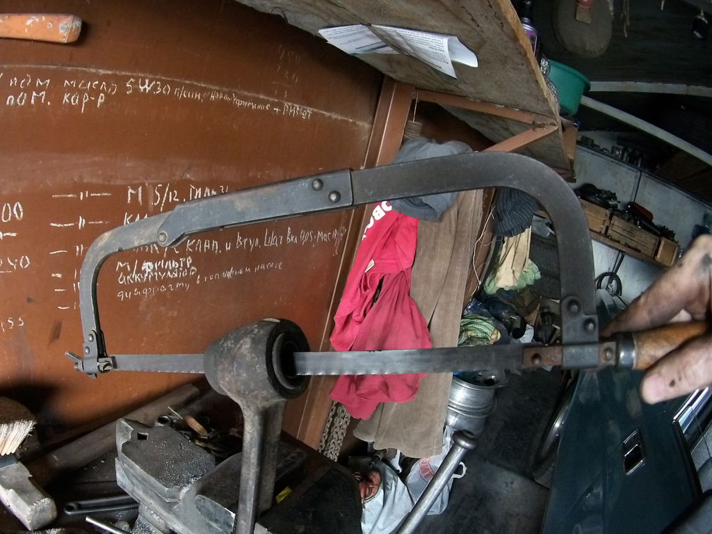

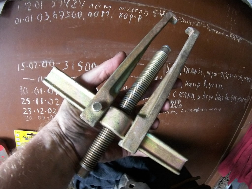

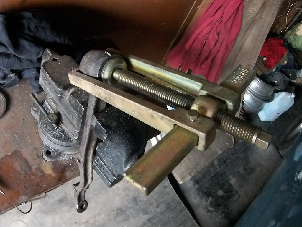

Подготовка к замене втулок заняла больше времени, чем сама работа. Спилил ножовкой старую распорную втулку, резинка вышла легко. Почистил внутри, обезжирил бензином. Для работы понадобились: ведёрко с бензином и шприц, стеклянный шарик (извлечён из аэрозольного баллончика), шайба, и универсальный съёмник из москвичёвского набора ( лежал в гараже с незапамятных времён). Промыл новую резиновую втулку и проушину стойки в бензине. Резинка вошла от руки. Ещё раз замочил всё в бензине. Зажал в тисках и , поливая время от времени из шприца бензином, загнал распорную втулку в резину. На фото всё видно, думаю. (фотки в обратном порядке). Шарик очень помог! На всё про всё - 5 минут. Вылезшую резину обрезал. Технологией и результатом доволен. Для верхних куплена спец. приспособа, но ещё не пробовал её.
Результат с двух сторон.
Конструкция в сборе.
Универсальный съёмник из москвичёвского набора.
Стеклянный шарик долго мозолил глаза... вот и пригодился.
Спилил втулку изнутри в двух местах. Всё вышло легко.

magirus писал(а): стеклянный шарик
Рекомендую обзавестись несколькими стальными шариками разного размера от подшипников :) Те, что побольше - помогут запрессовывать втулки, что поменьше - помогут делать отверстия в прокладках, если вдруг понадобится :peace:
