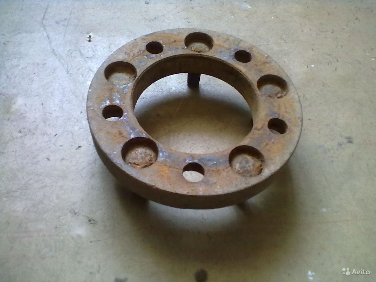

Так, а что за проставки, вот нашел я такие:
они 25мм, 5х139,7 пишут что от УАЗ, но опять же не написан размер ЦО, и мне не совсем понятно чем они должны притягиваться к ступице, по идее гайки в "колодцы" должны сесть, как говорил мой дед - "заподлиЦО"
чел продает за 1900

Кажется, что с такими проставками неподрессоренные массы будут как к Белаза.

И насколько вырастут неподрессоренные массы в %? И насколько это критично? Мы ж не в заезд по МКАДу на старом БМВ собрались..
Внешне хорошие проставки, добротные, мне вообще такие запчасти "с запасом прочности" оч нравятся. Только 2000 за них, канеш, перебор.

Ну по МКАДУ, видимо, и на колёсах от паровоза можно 150 ехать, а проставки на вид кг 4-5 весят...

Да вряд ли. 15 см (139.7) это диаметр типа блина от штанги на 2.5 или 5 кг. Но он потолще будет... так что от силы 1-1.5 кг.
Ну точно не 5 - у меня блины пятерки, это стальные ЦИЛИНДРЫ высотой по 5 см при сходном диаметре.

Эти проставки на уазбуке, кажется, продавались...
Такую махину я бы не стал ставить, проще резину на колёса от тепловоза натянуть.
