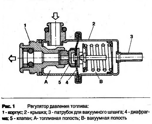

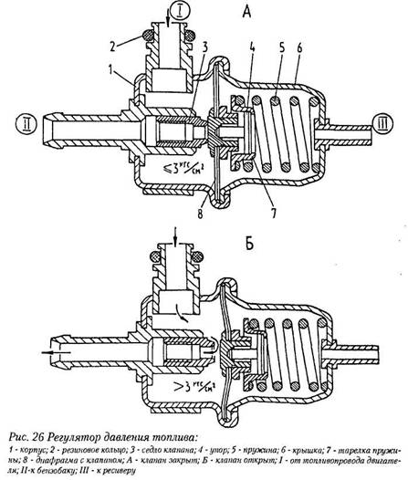

Re: ЭБН на карб
Хромов, я бы делал такой же РДТ, как на инжекторе, но под давление 0.3-0.4 атм. Посмотри, как он устроен - там только пружину подобрать правильно надо.

Re: ЭБН на карб
Где посмотреть можно? Это отдельный клапан в магистрали или они встроены в блоки насосов?
Re: ЭБН на карб
Хромов, раньше - отдельный приборчик на рампе, щас чаще обратка встроена в насос. Отдельный РДТ на инжекторе несет еще одну важную функцию - повышает давление в рампе при уменьшении разрежения в коллекторе (дабы сохранить постоянной разницу давлений для правильной дозировки топлива через форсунки). В случае с карбом сосок на ресивер можно смело выпилить, соединив наддиафрагменную полость с атмосферой.

Re: ЭБН на карб
Sebastian, ага, и тогда клапан можно преспокойно разместить в багажнике, рядом с насосом, избавясь от обратки. Если не влом, накидай ссылок на такие клапаны

Re: ЭБН на карб
Вот еще схема, если не ошибаюсь, даже волговского РДТ.Хромов писал(а):Если не влом, накидай ссылок на такие клапаны

Re: ЭБН на карб
Называется-то он как? :) Партнамбер в смысле какой?
Re: ЭБН на карб
Хромов, млин, ну каталоги-то для чего придумали? :) 406.1160000-01 - волга, 2112-1160010 - таз, например.
