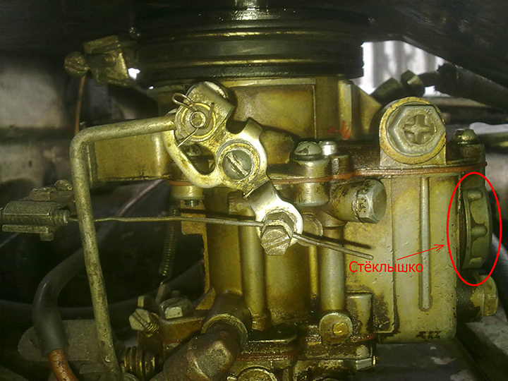

Доброго времени суток! Вот столкнулся с проблемой: стёклышко расплавилось от времени :dnk: , вместо него поставил советский железный рубль :)
Где достать стёклышко? Или может самому чем-то вырезать? Рубль то не прозрачный, не видно поплавковую камеру, кто сталкивался - посоветуйте что-нибудь, за ранее спасибо :regard:
Не было фотки спереди, нашел только вид сбоку)

Из бутылки вырезать. Пластиковой.

Mortis на долго ли хватит? если уже стекло расплавилось, то пластик тем более... Не бензин, я яд прям какой-то) :skull:

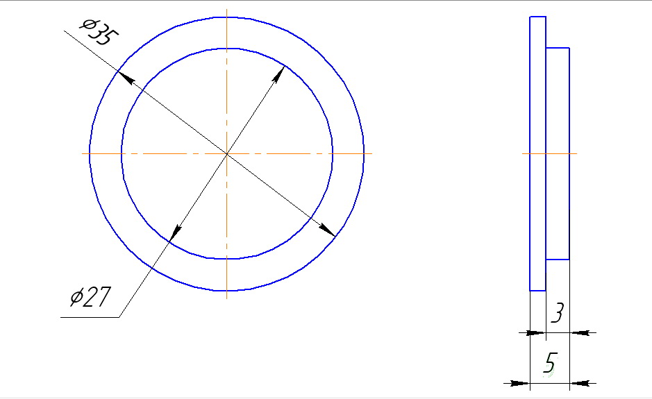

Мне токарь вырезал из оргстекла 5 мм толщиной. Я там ещё проточку делал под резиновое уплотнительное кольцо. Ничего не течёт и видно уровень хорошо. Если надо, чертёж могу дать.
-- Сб фев 09, 2013 18:52 pm --
Вот кому надо чертеж стёклышка из оргстекла. Я уплотнял резиновым кольцом подходящего диаметра. Прошёл год, как я его использую, заметил что внутренняя сторона стекла стала немного волнистой. Но это еле заметно. Уплотнение хорошее, видимость хорошая.
На чертеже забыл добавить радиус скругления в проточке 2,5 мм.
Чертеж окошка.jpg (60.8 КБ) 8605 просмотров

Tuner Спасибо!

Tuner писал(а):Прошёл год, как я его использую, заметил что внутренняя сторона стекла стала немного волнистой.
:nice: Отож. :wink:
Поэтому силикатное (оконное) стекло. Его ни бенз ни растворители не растворяют.
