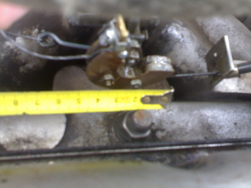

Сообщение Ihsahn » Пт апр 19, 2013 14:43 pm
Вот фото сектора, полностью хенд-мейд
И НАКОНЕЦ-ТО, получил рыжий, даже темно-коричневый нагар на свечах!, ГВЖ 260, вставил другие проволочки, походу угадал! :ara:
за качество фото прошу прощения

#3111
Сообщение Сергей 33021 » Пт апр 19, 2013 16:20 pm
Ihsahn писал(а): полностью хенд-мейд
ага :verynice:
диаметр походу как и у меня :nice:
нормально :saint:

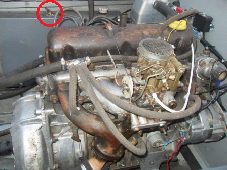

Всем привет! Парни почитал эту тему и прошу немного внимания. Помогите мне малограмотному, есть катер водомет, движка змз-402. Хочу поставить к-135, отсюда несколько вопросов;
-никого воздухана не поставить из-за конструкции капота
-никаких ветвей вентиляции картера нет
-троса подсоса тоже нет
Как это все повлияет на установку и работу? У меня сейчас 126 гм
-не могу понять куда трубку от трамблера одевается на к-135
-на сколько будет выше к-135
#3119
Сообщение esveka » Вт апр 23, 2013 20:41 pm
Ветви вентиляции картера на фотке есть.
Трамблер сюда
Насколько выше - померяй сам.
Насчет воздухана - хз. А на 126-ом он есть?
