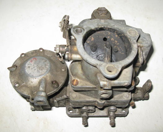

groz2 писал(а):Вот бу-шный за 45
..он некомплектный :regard:
не хватает оригинальной детальки подсоса
Сообщения: 182
Откуда: Украина, Кривой Рог
Благодарил (а): 11 раз
#3219
Сообщение arfits » Сб июн 29, 2013 15:19 pm
Сергей 33021 писал(а):не хватает оригинальной детальки подсоса
Насколько сие критично?

Сообщение Сергей 33021 » Сб июн 29, 2013 15:32 pm
arfits писал(а): сие критично?
..рассмотрел,там трех деталюшек не хватает,подсос работать не будет
1.нет рычажка на оси вз
2.нет лапки приводной тяги
3.нет самой тяги
:bad:
это еще неизвестно в каком состоянии сам карб,99% что заслонки там с ацкой выработкой по краям.
в обшем такой карб стоит максимум рублей 200
скупой-платит дважды
нормальный к-88,хоть и б.у будет стоить минимум 1000р и больше.
все остальное что продают за 500р к примеру-только в запчасти(восстановить можно,но нужен опыт и умение :wink: )

Сообщение arfits » Сб июн 29, 2013 15:40 pm
Сергей 33021 писал(а):в обшем такой карб стоит максимум рублей 200
ну так он и продаётся за 250 где-то.
Я так понимаю, что хуже было бы кабы не было там модуля УН.
Или нижней (или верхнней) части , например.

вот этих штук не хватает, что ль?

Сообщение Сергей 33021 » Сб июн 29, 2013 15:52 pm
arfits писал(а):ну так он и продаётся за 250 где-то.
..тогда нормально,если есть в запчастях озоновские заслонки 36мм то все решаемо :wink:
также нужны будут еще две детальки с того же озона,один рычажок и лапку с 2 камеры,тока ее пофиксить нужно и пробить дырку под тягу
arfits писал(а):что хуже было бы кабы не было там модуля УН.
..угу,новый он стоит 350р по нашим деньгам
и все равно,без опыта восстановления этих карбов-неопытного чела такой карбик поставит в тупик.
а если нет запчастей что я перечислил-придется покупать еще один карб,из-за оригинальных деталей(заслонок рычажка лапки)

Сообщение arfits » Сб июн 29, 2013 15:56 pm
Сергей 33021 писал(а):из-за оригинальных деталей (рычажка лапки)
На оси ВЗ рычажок вроде из-под слоя грязи всё же торчит (там справа).

Сообщение Сергей 33021 » Сб июн 29, 2013 16:04 pm
..ну ты че :what:
с левой стороны должен быть рычажок на оси вз

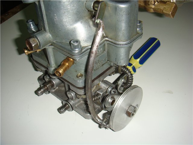

-- Вс июл 07, 2013 14:53 pm --
..счас дорабатываю к-135
а конкретно пер.систему
фотги
..заглушки съемные :yahho: Изображение
..по 6 отверстий в каждой камере разного диаметра и на различной высоте.. :overlaugh: :swoon:

#3231
Сообщение groz2 » Вт июл 09, 2013 16:39 pm
Сергей 33021 писал(а):..заглушки съемные
Пож-ста поподробней , случайно не резьба и короткий болт?

#3232
Сообщение Сергей 33021 » Вт июл 09, 2013 17:29 pm
groz2 писал(а):случайно не резьба и короткий болт?
..ну да,короткий,длиной 5мм болт диаметром резьбовой части 7мм,резьба под конус,не знаю от чего они
просто когда высверливаешь заглушку-дырка получается 6мм,после сверловки опс глушить можно шариками болтами или оловом,кто на что горазд :nice:
