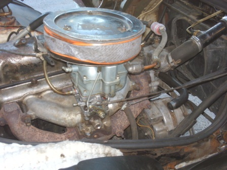

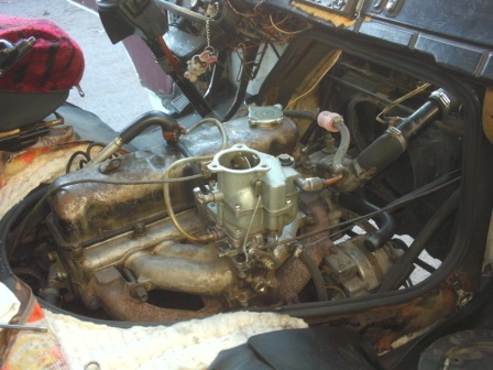

Здравствуйте! подарили мне по моей огромной просьбе К-88, но он какой то не такой как у всех - что с ним делать? фотки прилагаю
и непонятные дырки с контактом
насчет легкой адаптации я понял - четыре жиклера и будет нормально ездить, фанатичных запилов не планирую, т.к. пропан будет стоять. но вот эти клапана и контакты честно говоря меня смущают.
Re: К-88,подойдёт?
#885
Сообщение Mortis » Пт дек 27, 2013 18:17 pm
Это ЭПХХ, подошва от к-96.
