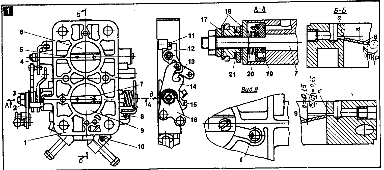

Можно вклиниться в ваш спор вашу дискуссию с вопросом?
Требуется консультация по настройке 151-го агрегата.
При регулировках ДААЗовских карбов (2101, 2105, 2107) большое значение имеет зазор между верхними кромками дроссельной заслонки и отверстием а в дроссельной камере (см.правый нижний рис. в прикреплении) при полностью закрытой заслонке.
В литературе же по настройке 151-го подобной информации - 0!
Т.е.предполагаю, что дроссельная заслонка первичной камеры настраивается на полное закрытие, а дозирование топлива при х.х. происходит через систему х.х.
Или я не прав?
Подскажите, знатоки!!!

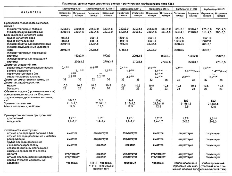

Чтото я запутался в первоисточниках, подскажите плз, производительность УН у к151с должна быть 14 кубиков или 10? Просто практически на халяву достался к151с практически нульц, правда оказался непонятно кем пережиклереным - все от обычного к151 стоят. Хотя покупался в магазе и знакомый божиться что туда никто не лазил. На свою кинул - богатит при тапке в пол. Вот думаю подкрутить производительность УН, а скока ставить непонятно...

Sly писал(а):производительность УН у к151с должна быть 14 кубиков или 10?
Судя по Тюфякову, 10.
Re: Вопрос по 151 карбу
#48
Сообщение Sly » Ср фев 19, 2014 21:30 pm
MSergi, у Тюфякова про 151С ни слова...
-- Ср фев 19, 2014 21:32 pm --
Кста, разобрался с этим? ;)
MSergi писал(а):В литературе же по настройке 151-го подобной информации - 0! Т.е.предполагаю, что дроссельная заслонка первичной камеры настраивается на полное закрытие, а дозирование топлива при х.х. происходит через систему х.х.Или я не прав?

1. Считаю, как впрочем, общепринято, что по умолчанию для все типов - 10, кроме 151Н, который для Москвича.
2. Отдавал карбюратор "мастеру", поставил - не понравилось как работает. Сам отрегулировал (зазор - в 0), поставил - как заработала понравилось, но расход получился безбашенный, надо было еще регулировать, но, увы, времени как всегда не хватает. А потом, в декабре, неожиданно пришла зима. Так что пока что забросил опыты со 151-м, на зимнее время. Тем более, что перешел на пропан, карб стоит ДААЗ, сборная солянка, точно сказать марку не могу, 2105...-20 или 2107...-20. Ну, НРАВИТСЯ мне как с ним работает двигло, ровненько, без рывков и перебоев. Единственное - не хватает его немножко на Волговский объем (или, как указано в других источниках - не подходит по оборотам). Хотя, с моим спокойным стилем - это не критично. Сейчас вкладываюсь на бензине в 12-12,5, на газе - 13,5-15, в основном по городу. Для Волги, считаю, нормально.
-- Ср фев 19, 2014 21:01 pm --
MSergi писал(а): для все типов - 10, кроме 151Н, который для Москвича
Это по Тюфякову. А на табличку еще где-то на просторах нарвался...
Подкорректировал немного рисунок, повиднее стало немного, кроме того устранил ошибку с воздушным жиклером системы ХХ.

MSergi писал(а):Т.е.предполагаю, что дроссельная заслонка первичной камеры настраивается на полное закрытие, а дозирование топлива при х.х. происходит через систему х.х.
Или я не прав?
Именно так. Сорри, только щас заметил вопрос.

Вести с полей: К151С с жиклерами и эмульсионными трубками от обычного к151 вообще странно себя ведет - на первичке явно богатит, при открытии вторички - сразу провал, потом прет. Еще раз вскрыл, проверил - УН гдето 20 кубиков за 10 качков выдавал :crazy: . Подрегулировал на 10- ваще неедет. И что за смысл в двойном носике УН? Он же во вторичку сцыт и на заслонке скапливается, потом только при тапке в пол в коллектор падает. Типа кикдаун? Поставил одинарный - чтото более-менее похожее на адекватную работу стало. По расходу пока непонятно - короткие перебежки по 10 км туда-сюда по городу в день с прогревами. Пытался найти полный ремкомплект для 151с чтобы пережиклерить как с завода - фихтам, все что продают непонятный шрот с разнокалиберными номиналами жиклеров и прокладками из обычной бумаги...
Сообщения: 3289

Пережиклёривать НАДО. Мне попадались ремкомплекты.

Какие стоят эмульсионные трубки(2 длинные)?Какие малые дифузоры?
#54
Сообщение Sly » Ср фев 26, 2014 19:19 pm
oleksandr писал(а):Какие стоят эмульсионные трубки(2 длинные)?
длинная на 5 рядов дырок в 1-ой камере и короткая на 2 во 2-ой
oleksandr писал(а):Какие малые дифузоры?
МД от к151с - с воронкой а не прямой трубкой как у 151
Сообщения: 651
Автомобиль: ГАЗ 24,ГАЗ 3102
Поблагодарили: 20 раз
#55
Сообщение oleksandr » Ср фев 26, 2014 20:52 pm
А колодязь 2 камере глубокий?Нужно в 2 камеру длинную трубку и Жиклеры от 151 с.А Распылитель двойной дает ощутимую прибавку при резком старте.Производительность УН 14 мл для 151 с и 10 для 151. Нужно найти хоть одну длинную трубку во 2 камеру можно даже от простого 151 только запаять немного дырки.А в 1Камере поставить Жиклер 225 вместо 205. УН сделать 14 мл и вернуть двойной Распылитель,вторая камера и так беднит.

oleksandr, сам карб 151с, только все жиклеры-эмульсионки от к151. Т.е. в моей ситуации ГТЖ1 205? 225 щас стоит. Во вторую камеру длинная эмульсионка (на 3 дырки вроде есть гдето)+ переходная система ВЖ 175 ТЖ 210, вернуть распылитель УН с подачей 14 и будет щастье?
Сообщения: 651
#57
Сообщение oleksandr » Чт фев 27, 2014 21:33 pm
да все верно в первую 225 все остальное от С и будет работать.

Важно не забывать, что 151с имеет меньший диаметр(4мм) малых диффузоров в отличии от 151, где диаметр составляет 11 мм.
Поэтому при перестановке жиклеров, нужно менять и малые диффузоры, от которых зависит работа двигателя на малых нагрузках.

Ремкомплект для пережиклеривания нашел, только эмульсионок в нем нету. В наличии есть 2 шт длинных на 5 рядов дырок как в первичке 151.
oleksandr писал(а):Нужно найти хоть одну длинную трубку во 2 камеру можно даже от простого 151 только запаять немного дырки
Как правильно запять чтобы все как у 151с было? Для первички судя по картинке 4 ряда дырок нужно, для вторички 3.

Там они одинаковые,только у 151 дырок больше всерху.Берешь трубку от 151 и запаиваешь по кругу сверху 2 ряда(то есть не сверху вниз ряд,а по кругу) и получаешь трубку на 3 ряда.Идентично для 4 ряда.Дифузоры менять не нужно.
