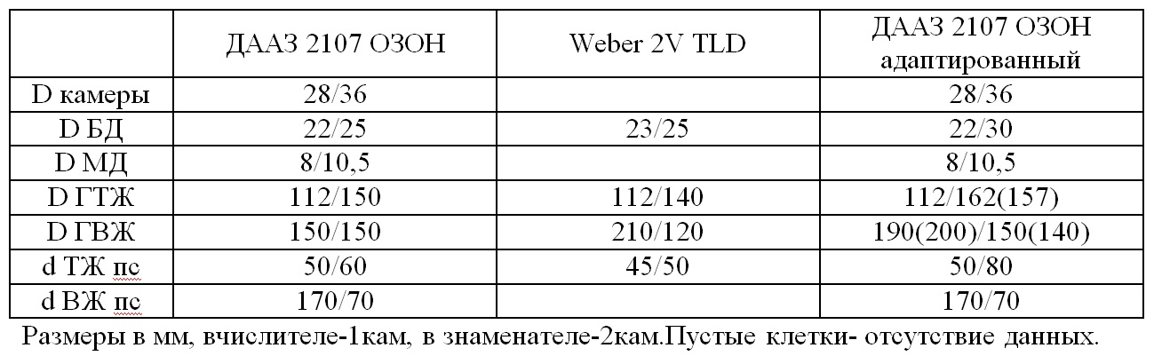

Mortis и Серый просили фото - пожалуйста.
-- Пн ноя 04, 2013 14:37 pm --
Ув. Форумчане!
Я кому-то обещал выложить номиналы жиклеров,- выполняю обещание. Номиналы указанные в скобках имеют право быть, но ГВЖ2к - 140, - самоделка. Все жиклеры из ряда номиналов ДААЗа.
Если у кого-то есть желание экспериментировать, но проблема с литературой, выкладываю чертеж рычага управления ДЗ2к, а так же схему с графиками изменений параметров. Удачи на дорогах и во всех начинаниях!
Ув. Форумчане!

Прибор адаптированный для ГАЗ31029 с двигателем ЗМЗ-402 взамен К151 есть. Он собран из "того что было" и ставился "на пробу" на 6 автомобилей, владельцы 5-ти в последствии заменили его на такой же новый.
Привод тросовый. Жиклерный экстерьер подобран мощностной, коэффициент избытка воздуха - α = 0,8317, с ЭПХХ.
Для ГАЗ3110 с двигателем ЗМЗ-402 взамен К151 потребуется:
- ДААЗ-2107-1107010 Озон с ЭПХХ;
- переходник для кастрюли воздухана(предназначался для Солекса, но подходит);
- уплотнитель стыка карб-перходник;
- возвратная пружина рычага привода;
- кронштейн крепления оболочки троса;
- сектор тросового привода;
- штуцер отбора вакуума для ВР распределителя;
- жиклеры производства ДААЗ для экономичного экстерьера α = 0,94: ГВЖ200(от 2101-1107010-03), ГТЖ140(от 2103-1107010), ГТЖ120(от 2101-408-1107010 или 2101-1107010-11),ТЖ пс2к80(от 2103-1107010);
- переходник главного воздушного жиклера.
Рычаг привода ДЗ2к, сектор тросового привода, кронштейн крепления оболочки троса, штуцер отбора вакуума для ВР распределителя, переходник главного воздушного жиклера, - изготавливаются отдельно(чертежей в электронном виде пока нет, по появлении выложу).
Есть еще один вариант "динамики пенсионера на дачу", правда не проверенный:
- жиклеры производства ДААЗ, экстерьер α = 1,04: ГВЖ200(от 2101-1107010-03), ГТЖ150(от 2103-1107010-01 или 2106-1107010), ГТЖ130(от 2101-1107010-01(03) или 2106-1107010),ТЖ пс2к80(от 2103-1107010);
- малый диффузор Ø10,5мм с маркировкой "4,5"(со штифтом) от ДААЗ-2107.

Ув.BT878A, ты возможно, судя по молчанию, уже передумал заниматься, но все равно выкладываю, как обещал, эскизы деталей потребных для адаптации.
Рычаг привода ДЗ2к, чертеж приводился ранее из книги Дмитриевского. Можно его и технологию его изготовления несколько упростить. В заготовке формируем осевое отверстие и прикрутив штатный рычаг к заготовке обрабатываем по контуру штатного рычага, при этом оставляем часть металла для "носика", который обрабатываем позже. Последняя операция - изгиб хвостовиков.
Рычаг привода ДЗ1к, состоит из двух деталей, изготавливается и изгибается по эскизу. Детали соединяются винтом М3 с потайной головой, торец винта раскернивается с тыльной стороны, при этом следует обеспечить свободное вращение деталей относительно друг друга. Верхняя часть детали с резьбовым отверстием М3 в последствии была уменьшена до ширины 7мм, деталь служит для крепления возвратной пружины.
Сектор тросового привода от ДААЗ-2108 Солекс, легко дорабатывается долотом. Все понятно из фотографий. Центральное отверстие Ø7мм. Сектор тросового привода на рычаге привода ДЗ1к закрепляется фигурным винтом М4 через шайбу-гровер. Трос привода на секторе крепится зажимом и винтом М3 с гайкой. На фото доработанный сектор справа.
крепления оболочки троса, изготавливается и изгибается по эскизу.
Переходник для кастрюли воздухана, изготавливается по эскизу, 3 болта М6 длиной 30мм со сплошной резьбой к переходнику крепятся сваркой.
Штуцер отбора вакуума для ВР распределителя, латунная трубка Ø6мм длиной 25-30мм с наружной резьбой М5.
Фигурный винт М4, токарная деталь, изготавливается по эскизу.
Переходник главного воздушного жиклера (для использования ГТЖ в качестве ГВЖ), токарная деталь, материал латунь, бронза.
Доработка корпуса дроссельных заслонок состоит в сверлении сквозного отверстия в поддроссельное пространство 2-й камеры Ø2,5мм для отбора вакуума для клапана ЭПХХ. Внешняя часть отверстия рассверливается на глубину 5мм и нарезается резьба М5.
Доработка корпуса диффузоров мною описывалась ранее. Удачи тебе во всех начинаниях!
