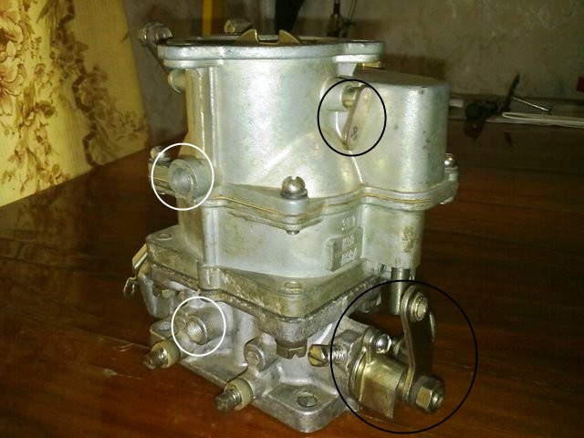

Здравствуйте! Недавно достал карб к-88а, и теперь хочу установить его на свой лайнер)) По жеклёрам и ускорительному уже разобрался, но мучает еще два вопроса:
- За что отвечают эти два отверстия и что к ним подключается? (обведены белым)
- По поводу подсоса, как взаимодействуют оси воздушной и дроссельных заслонок? Там, я так понимаю,должна быть тяга? (обведено чёрным)
Заранее спасибо!

Верхній глушим, нижній на трамблер. З підсосом не вистачає тяги і кільця з лапкою на осі заслонок.
