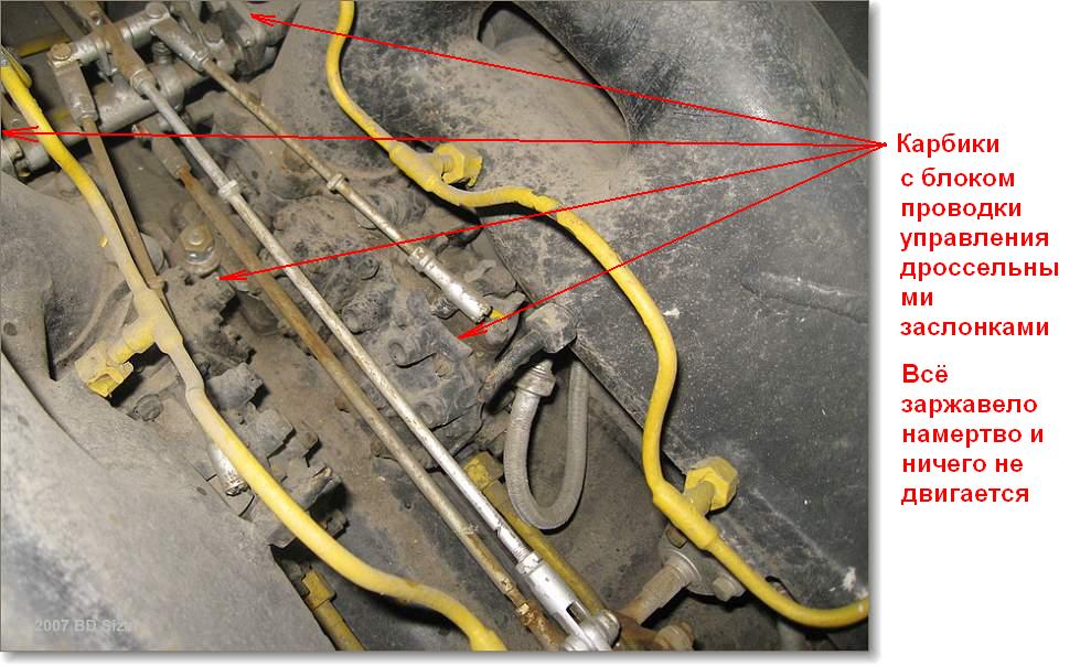

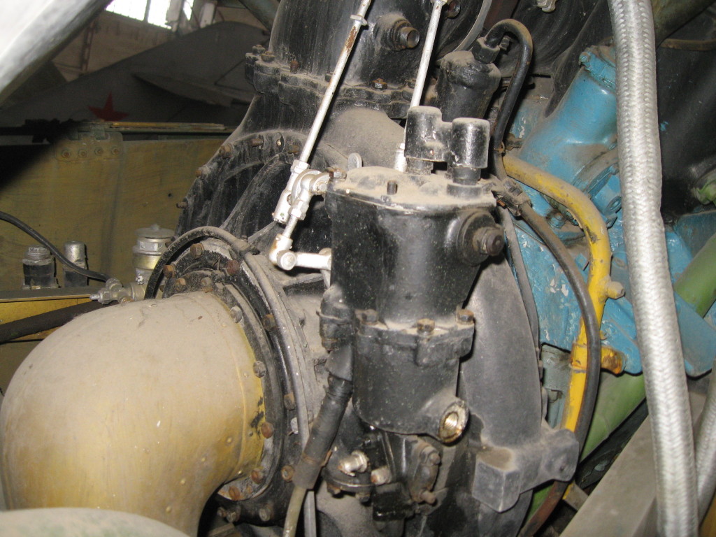

Карбюратор с семилитрового мотора с оборотами макс мощности в 4400 на 402 мотор- че так мало? Уж лучше вот такой ставить, все четыре, что мелочиться...
89099141313, Иван

Iv, шутник Вы батенька однако! На каком аэроплане Вы такой двигун подсмотрели? :)
Двигатель ЗиЛ-375 V8 в исполнении со степенью сжатия 6,5 выдает максимальную мощность 180лс при 3200об/мин, несмотря на это многие волгопользователи для получения прихода устанавливают К89 на ЗМЗ-402. Двигатель ЗМЗ-53-12 V8 со степенью сжатия 6,7 выдает максимальную мощность 125лс при 3200об/мин, и К135 тоже имеет высокий спрос. Оба двигателя потребляют, на на частоте вращения максимальной мощности, по сравнению с ЗМЗ-402 в 1,9 и 1,2 раза больше воздуха.
Двигатель ГАЗ-13 V8 со степенью сжатия 8,5 выдает 195лс при 4200об/мин, а двигатель ЗиЛ-375 V8 в исполнении со степенью сжатия 9,5 выдает 300лс при 4400об/мин. У этих двигателей потребление воздуха в 2,2 и 2,8 раза больше.
Так что К254 или К255 для ЗМЗ-402, - не так уж и мало. :)
