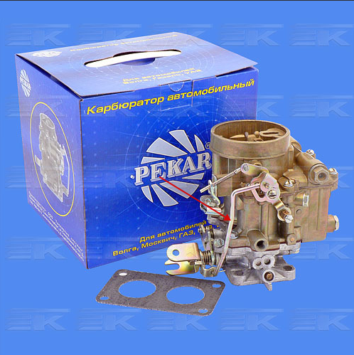

Как правильно отрегулировать количество газа при вытянутом подсосе? И где именно?
Просто орет на весь район при вытянутом подсосе. Судя по звуку - предельные обороты. Так ведь быть не должно...
Помню, что тогда, давно-давно, до всякого вмешательства, когда подсос был вытянут, было оборотов не больше 2000.
Как оно регулируется, расскажите пожаааалуйста.

Там же все элементарно - от воздушной к дроссельной заслонке идет тяга, вот ее подгибанием/разгибанием и регулируется угол открытия дроссельной заслонки при вытянутом подсосе. Раз большие обороты - разогни ее немного.

чет я не вкурил...
Re: К-126Г и количество оборотов на подсосе.
Сообщение Sly » Ср ноя 19, 2014 23:40 pm
Ну вот эта тяга
Когда ты подсос вытягиваешь у тебя закрывается воздушная заслонка и заодно этой тягой приоткрывается дроссельная, как будто та на педаль газа надавил :)

во я упрлс.... :buhalo: :hey:
я забыл блин! :pardon:
Спасибо! :mad:

Но меньше 2000 тоже нельзя делать - переобогощать (заливать) будет.

Да, на полностью вытянутом 2000 это норм.
