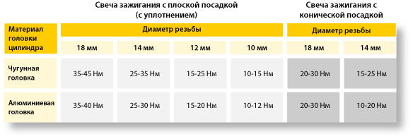

Блин, про ударную отвёртку и свечи была шутка, естественно, думал, это будет понятно
Ну а таблица эта мне при выкручивании не поможет, ибо:
а) не известно, как их закрутил прежний владелец
б) прикипели, откручивать придётся аккуратно, но с гораздо большим усилием

Сообщение philosof-88 » Сб мар 07, 2015 14:32 pm
Моменты даются на закручивание (затяжку), а не на откручивание ))
Говоря простым языком, порядок цифр в таблице указывает нам на то, что свечи должны закручиваться с усилием практически как от руки, чуть сильнее. О том же нам говорят многочисленные рекомендации производителей - не тянуть до хруста! Учтите, когда будете затягивать.
